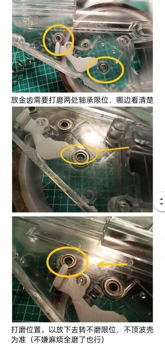

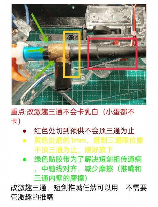

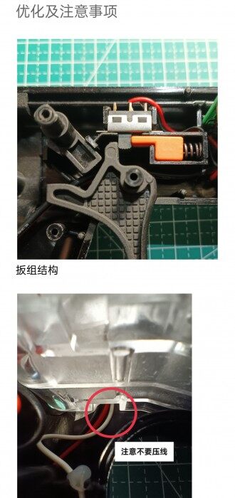

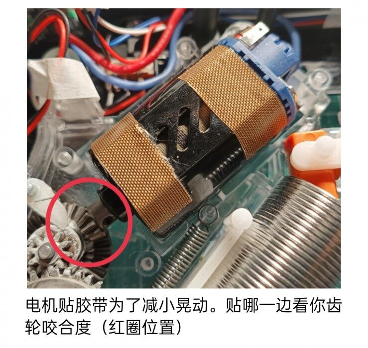

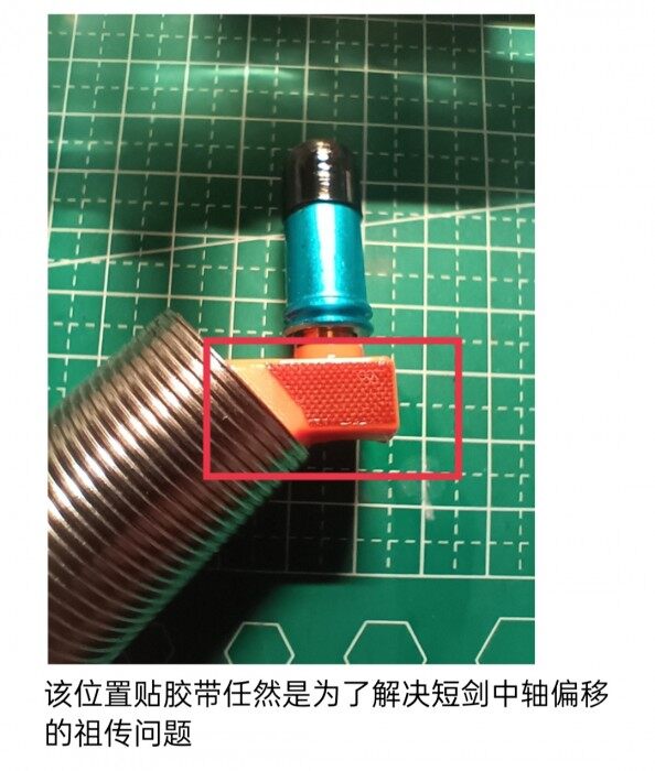

短剑优化事项
royaldragon Lv.6
2022-11-12
张怀民在2022-11-12编辑过
考虑到服务器压力问题,还是不放视频了
跑分
零件规格
注意事项
优化事项
齿轮
阻力及卡蛋
气密

我推嘴,三通漏气就很难受,而且漏的玄学,
2023-4-2 回复
YiXiang Lv.8
请问下,缸头和三通没有用胶带的话中轴线不齐会导致推嘴与三通漏气吗?
2023-4-4 回复
