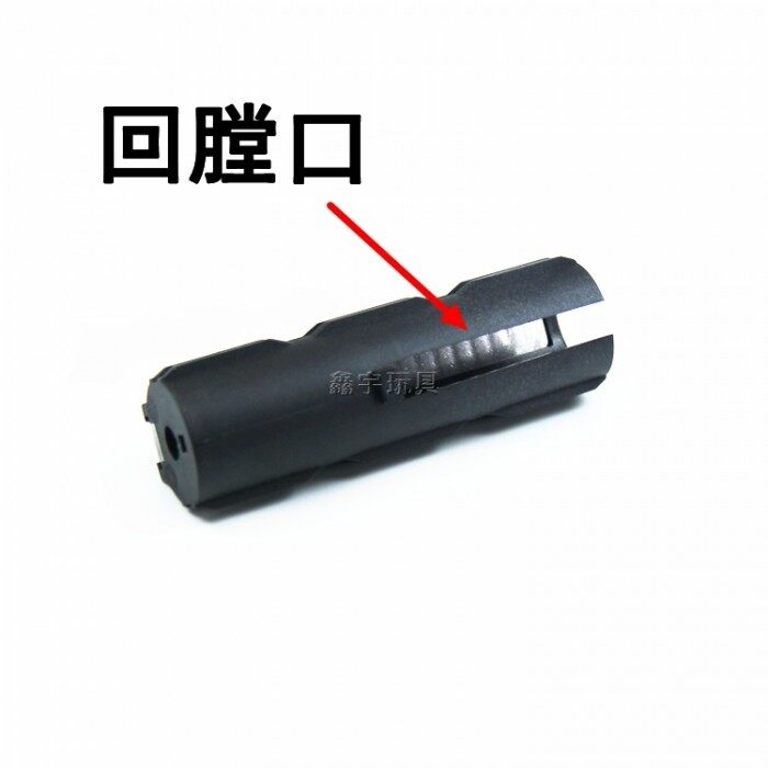

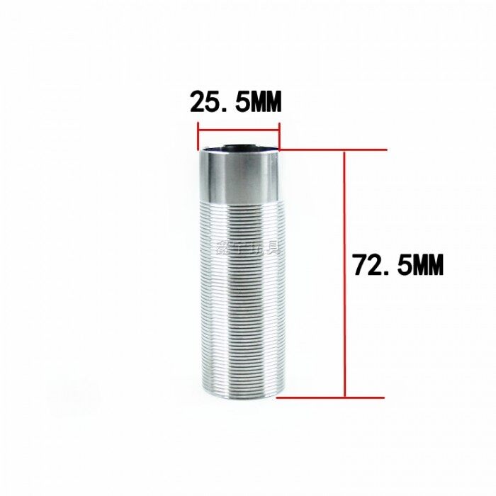

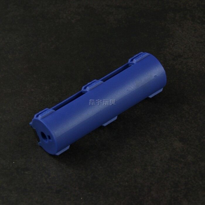

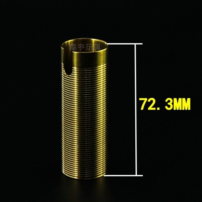

sr16那个gsl波,带有回膛和空挂,所以问一下,哪位有这个机型或者这个波的,给看一眼,天梯和缸筒是哪种,是带回膛槽的天梯还是普通天梯,是带回膛口的缸筒还是普通缸筒?先行谢过。
回膛天梯(1号)
回膛缸筒(2号)
普通天梯(3号)
普通缸筒(4号)

简单口述一下吧,气缸和天梯都是带回膛口的,而且天梯上端是增高了的那种,规格和司骏差不多

仔细研究了一下,还就是kpg的专用的是规格最吻合的,其他的(比如司俊的),回趟天梯上面那个凸起的高度和宽度与原厂不同,未必能直接用
