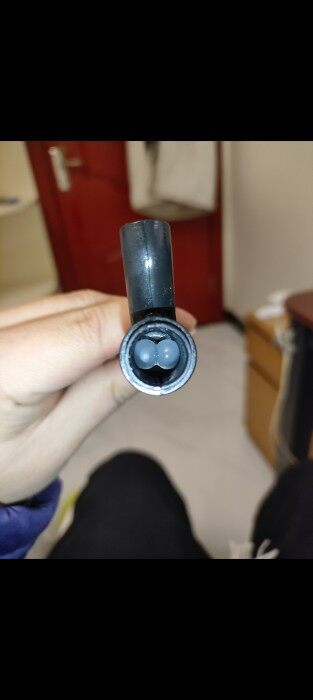

之前下场时候队友的好几支j13都有乳白弹堵弹的问题,看到坛友也反映有一样的情况,似乎是这款发射器的通病。

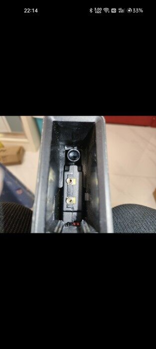

最近正好在蓝威家买的别的发射器缺货,我联系老板换了个j13。到手拆开波箱发现推嘴过长,拉桥没有完全复位就会顶到三通的胶皮。
所以我的解决方法很简单,就是换一个尺寸正常的第三方推嘴。

没遇到过,我的J13用到寿终正寝都没堵弹过,建议控制一下泡发,我的经验是7.3,这个大小无论是什么发射器供弹都非常顺畅

锦明系列三通粗,一般都是两颗挤在一起堵,这种都是切1mm拉桥旗,你这个是不进弹问题真是罕见
