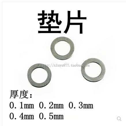

需要轴承吗?垫片要买哪种尺寸的?精击SLR。电机已经买好了。
学会放弃(bushi)
世上无难事,只要肯放弃(dog)。。。

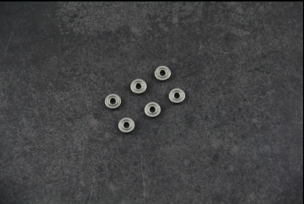

好吧,不扯,精击的轴承直径选8毫米的我记得是。
然后垫片,0.1 0.2 0.3 每样买6个保准足够用
再然后就是手工活了,轴承换上这个会的吧。然后就是调齿了,具体看视频。

我记得上次拆波的时候好像精击有轴承,还需要换吗?
手,脑,垫片
精机slr的波用MF83K的轴承(一个波要6个,可以都买几个),推荐宁波正大的精品级。垫片从0.1-0.5的建议至少买50个一套。这个容易掉,又便宜。齿可以先买几套极驰的fc16:1练手。直接买贵的一开始扫了就划不来了。最重要的:1.先看调齿视频学习再动手,可以边看边调。2.记得记录好,调齿的齿轮及垫片数据,省点下场开波掉个垫片又要重调

好的,用签到红包垫片先买了500个,好像不到10块钱。MF83K的精品级就2.5一个的那种是吗?

精击自带的那个轴承,其实挺差的,旷量大,建议换掉
