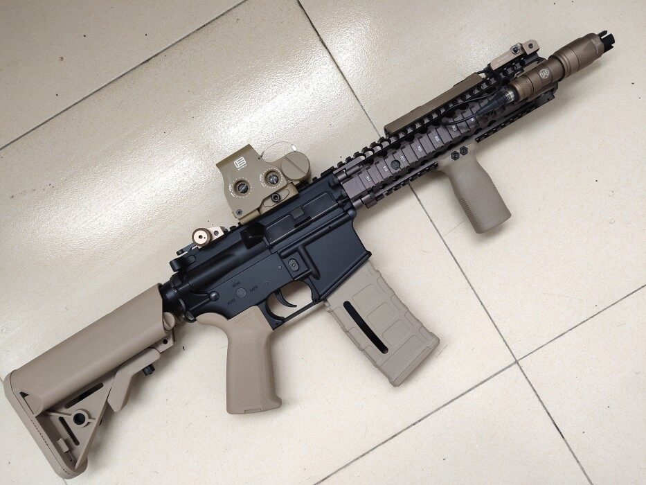

顺便附一个mk18(就是想给装火控的这个)

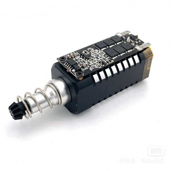

火控对电机大部分没有特殊要求,也就是说,大部分电机都能用,但是有几个类型是不可以用的。具体如下

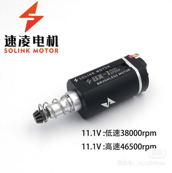

1,超高转速,比如转速4万甚至4万8的,其实也不是不能用,只是转速太高会造成刹不住车(装火控的目的不就是到单发稳定刹车及时天梯和推嘴归位么,当然编程更多发射模式这个功能不受影响)。你这颗电机不是超高速,没问题。
2,超高扭矩,扭矩特别大的电机对启动电流要求也高,对火控的供电会施加更大的压力,如果火控本身的供电管有点不那么好的话,就容易烧坏。但是你现在的这个电机肯定没问题。

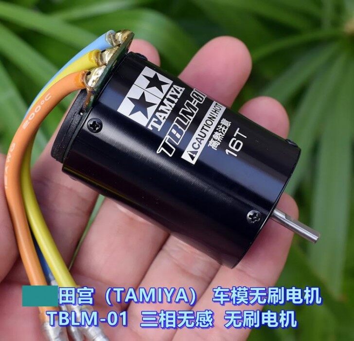

3,无刷电机,无刷电机需要搭配专门的火控或者支持无刷电机的火控,如果火控本身不支持无刷电机,那么就根本不会转,也可能秒烧电机或电调(无刷电机需要电调才能工作,有些无刷自带一块电路板,就是电调)。你这颗不是无刷,没这个问题
综上所述,楼主手里的电机上大部分火控都是OK的。可选雷神雷宇SVT238BR等,只要是给2号波预备的,都能用。不过不太推荐BR火控,价格不便宜,性价比没那么高。
