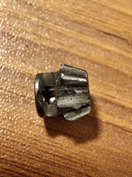

买了个高转电机给小月亮换上,倒是挺顺利完成了,然后小月亮拆下来的电机打算装在司马上,没想到装上之后啸叫特别严重,而且电机发热(比在小月亮上热很多),于是拆下来检查,发现小月亮原厂电机的电机齿牙要厚一点,导致与伞齿不匹配,磨损加重,怎么调握把螺丝都没用。于是决定换回原来的电机齿。然后最头疼的来了,小月亮原厂电机齿拆不下来,固定螺丝可能上了胶,拧花了都没下来,最后没办法,电磨伺候吧,把固定螺丝打没了才下来。
好在最后解决问题,两支小学毕业

没错,我这个倒不是拉马的问题,而是机米螺丝可能是粘死了,拧不下来拧花了。最后只能切

每个电机都有点差距,不可能拿来不用调直上的

可说呢,因为小月亮换的太顺利,司马我就没仔细看,大意了,还好没造成实际损失

有个东西叫做电机齿拉马
以及换电机要调伞齿的..

司马原厂是个370电机,转速和扭力都不太高,小月亮原厂是个480的电机,扭力比司马原厂的高一点,但是转速也并不比司马的高太多,新买的电机是个高速中扭电机,转速和扭力都比小月亮原厂的高一些,所以就把新电机装在小月亮上,秒速提高了,把小月亮原厂电机换到司马上,扭力高一点,发热低一点。而司马原厂的,拆下来当备用件
