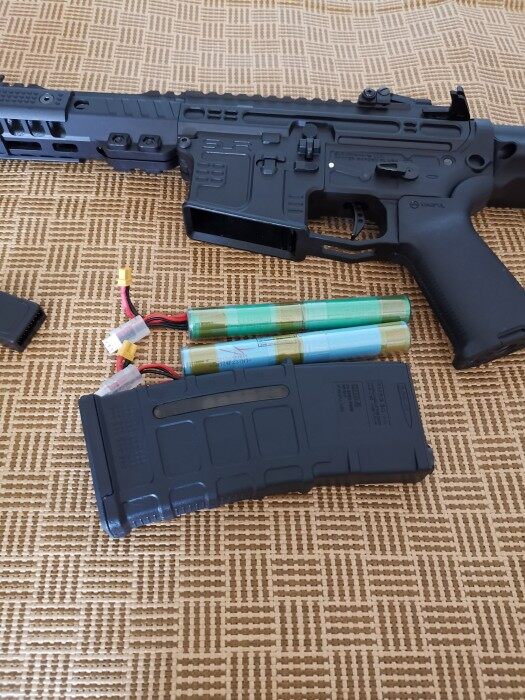

都是7.4V电池组,一组是10A放电的,另一组是30A放电的,满电情况下射速一样,弹匣装满也都是大概19秒清空.放电差了20A,我用的原厂电机,难道原厂电机只能着点射速吗?

电池输出电流是根据电器实际需求而输出的,标称10A和30A是指电池最大放电电流,所以就是说原厂这个电机所需要的最大电流才5A的话,那么你用最大输出10A和30A的电池就毫无区别。因为电机根本用不到那么大的电流。就好比一个人最多只能喝2两酒(只需要5A),你给他预备半斤(10A)和给他预备二斤(50A),都没区别,因为最多就喝二两(5A)。
而电压则是输出多少就必须用多少,意思就是这颗电机在7.4电压下最快只能15000转,而在11.1下则可以到23000转。就好比一个人能喝半斤酒(23000),而你就给他半斤(11.1),他就喝着正合适,你再给他多点,比如给他8两(比如14.8V电池),他也必须玩儿命喝,但是可能就喝死了(烧了),而你只给他3两(7.4V电池),他就会感觉差一口。
所以呢,这颗原厂电机,它的最高功率就是55.5瓦(电压乘以电流),它在7.4下就这个功率(37瓦),因为它就只需要5A电流。那么你这俩电池对它来说都一样。你换成11.1的电池,它功率到最大功率55.5瓦了,转速自然也就上来了,但是它依然也只需要5A电流。
以上是常规计算
而在实际使用中,电机启动时由于要从静止状态迅速达到工作转速,那么瞬时需要的电流可能就会增加一些,比如它有负载的情况下一起步的时候可能需要两倍的工作电流,那么就变成10A,但是只是那一瞬间,这时候你这两个电池,一个正好10A,一个30A,那么就没啥区别,但是如果有一颗电池最大放电是8A,那么可能就会出现电机这一下起步比较费劲。如果这颗电池只有5A,那可能就根本转不起来。

感谢,这么多字很直观,弄个守护神的那个绿皮36000转电机怎么样,需要调齿吗?
干掉他巨无霸
电机与波箱内调齿没有直接关系,主要你电机齿(也就是电机插入波箱与伞齿接触的深度)调好了就可以。波箱内伞齿,中齿,蛋糕齿的调齿有很多教程。可以跟着做。无非就是几个目的让齿轮在波箱里的转动“不磨波壳,不互相剐蹭,转动时不卡顿,左右不晃动,转动不过松不过紧”
