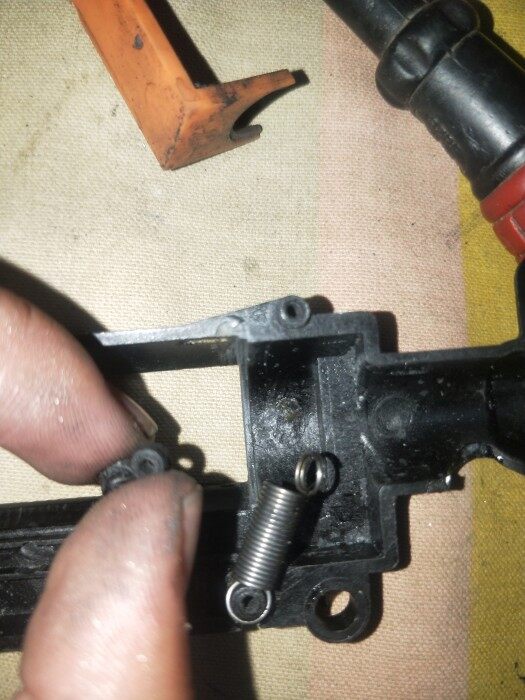

波壳上的俩固定缸头的小件断了
2022-10-1 浏览383 评论10
怎么办?

换个新波壳吧
2022-10-1 回复
换波
2022-10-1 回复
固定缸头的限位,断了就换波壳咯还能咋样hhh
2022-10-1 回复
如果以后不打算再拆波的话,可以考虑AB胶把缸头彻底粘死,但是基本上也就是一次性了。再出问题就是直接换整波
2022-10-1 回复
一个波壳没几个钱
2022-10-1 回复
缸头粘两圈双面胶布过盈配合就可以了
2022-10-2 回复
无所谓,断了一边一样用
2022-10-2 回复
打直径3mm的孔,两面各拧2个短M4螺丝进去
2022-10-2 回复
