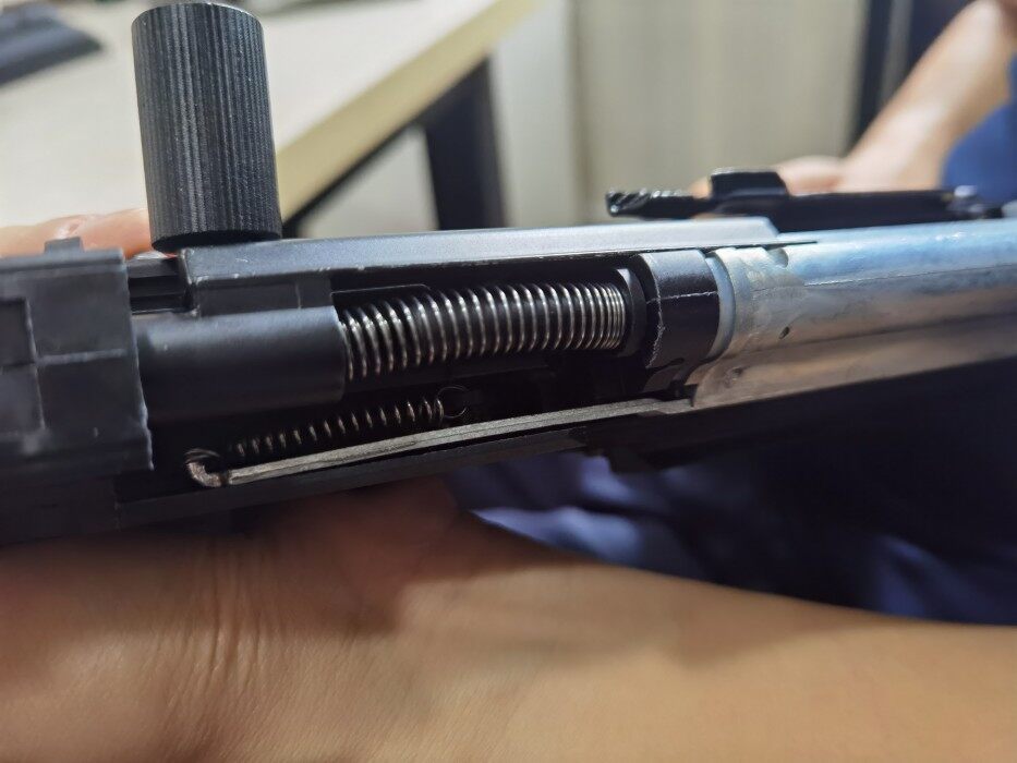

hxdm,仁祥回膛出问题了。

各位帮忙看看什么情况

纯原厂件,就换了个外管

大狙破坏者 Lv.10
你是不是想说,机片装上,为什么不来回拉动是吧,机片下面有个卡槽,需要把槽里面有个开关后拨,机片卡进去

一个很懒很懒的人 Lv.1
把后坐力块、拉机柄、拆卸后重装一遍

玩氵摸鱼运动员 Lv.10
垃圾饼都是翘起来的,目测垃圾饼下面的一个突起没装到位
把夹子装上,然后垃圾饼凸出来的地方会对应下面的一个小拨片(其实就是个黑的小开关),那个是前波箱的开关,就是仁祥AK拉动垃圾饼触发了开关才能打的那个,把它往里摁进去,然后再装垃圾饼,就能装到位,这个说明书上有写

白蝰 Lv.7
后坐力块没拉到位
