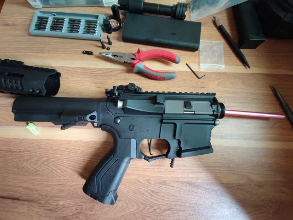

第一步当然是“拆机”

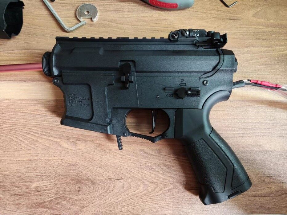

顺序基本上大部分AR都相同,就不赘述了,直接上图

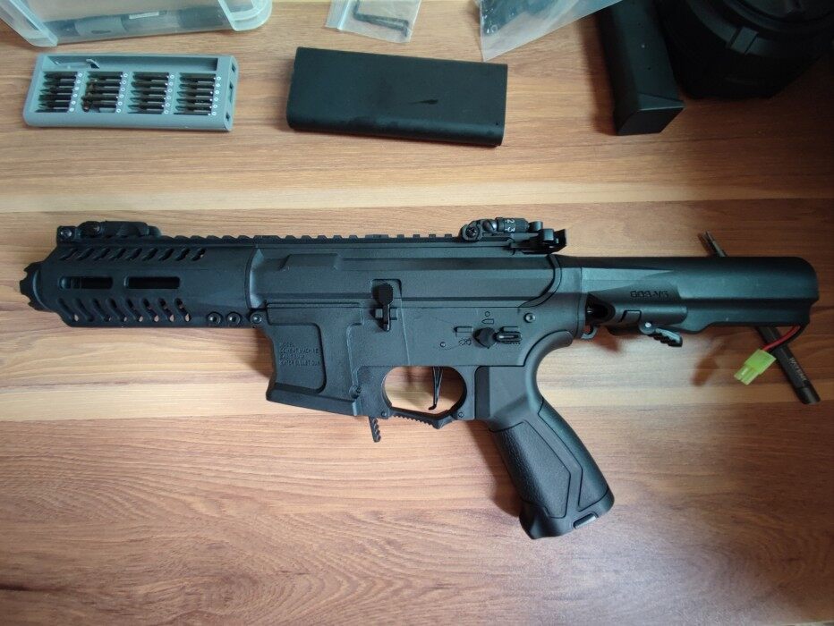

拆掉鱼骨和外管
拆下后托
拆下握把,和销钉,取出波箱
下一步就开始真正的优化提升

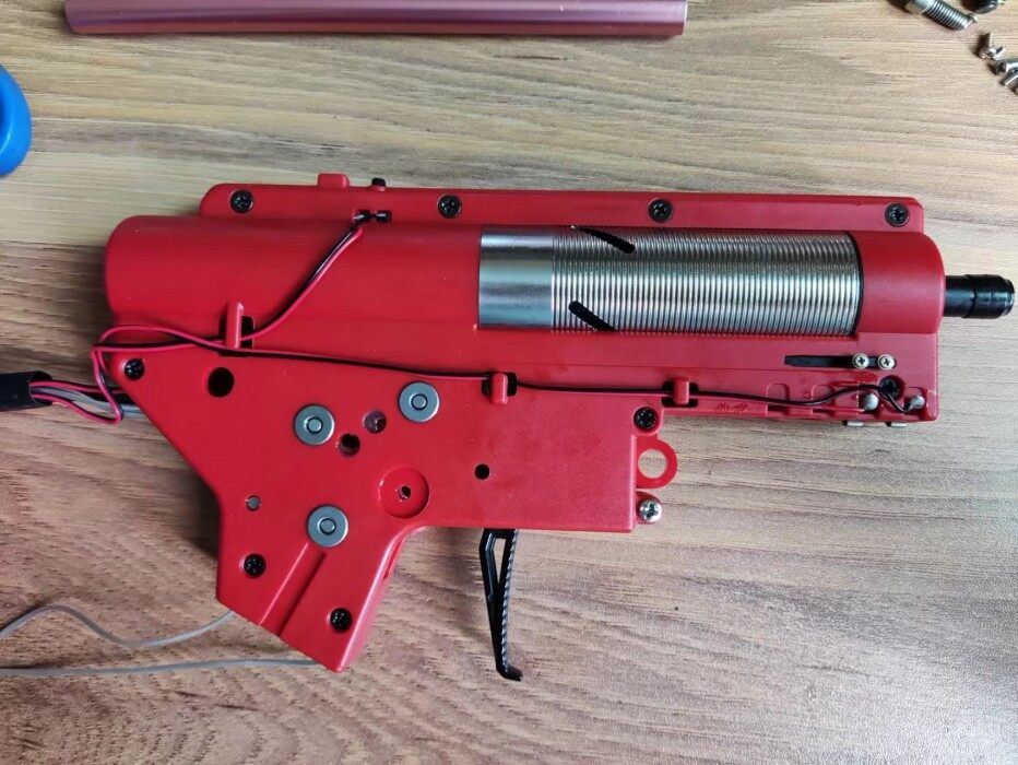

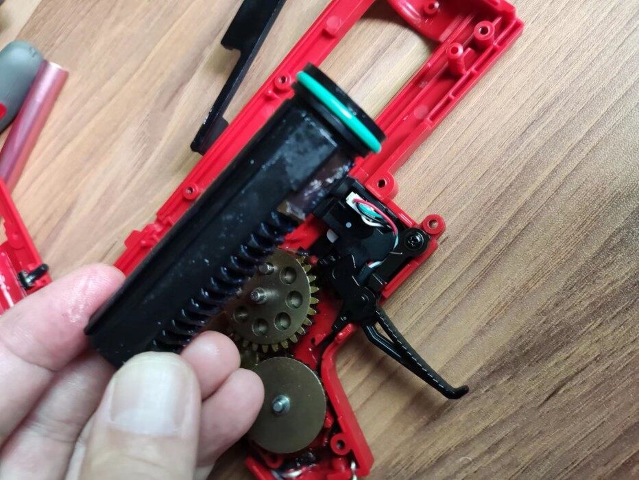

拆开波箱,注意先拆掉主弹簧哈,不然波箱打开就满天飞了,然后再把波箱完全拆开

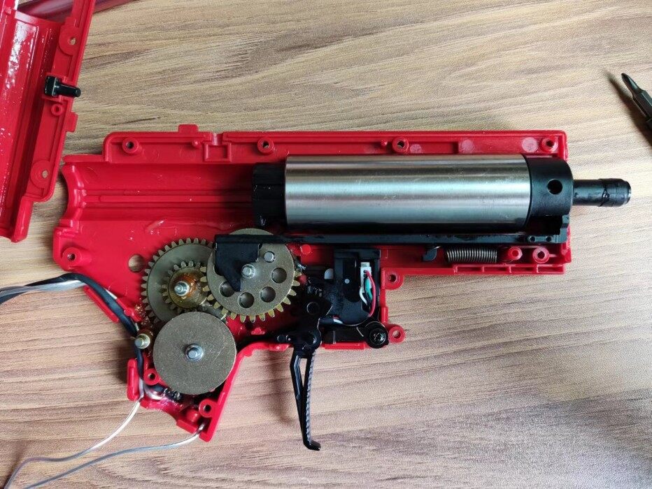

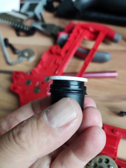

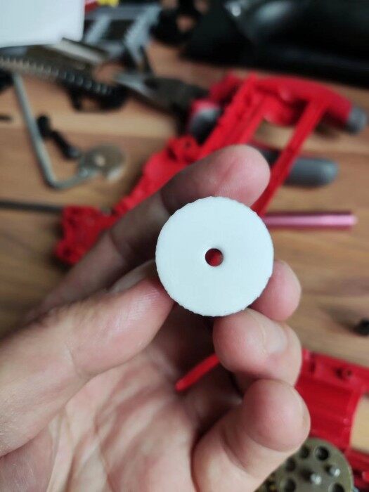

给缸头贴一片2.4✘2的胶片,硅胶的也可以,有专门卖的,叫做AOE调节垫片,目的是调整天梯的AOE,原本应该是装在拍头和天梯之间,但是我选择放在缸头后面,这样还可以起到静音的效果。我用的是一块软胶自己裁剪的。调整AOE的标准是让天梯左侧的根齿与蛋糕齿轴尽可能的处于垂直状态,这样在蛋糕齿第一齿咬合天梯根齿的时候角度是平行向后,而不是向斜后方,但是这个位置一定要注意,就是尽可能而不要太追求极致,因为天梯第一齿可能会与蛋糕齿的第二齿产生冲突,比较完美的解决办法是把蛋糕齿第二齿斜着磨掉一些,或者选用半齿天梯,比如13.5齿的天梯,这种天梯已经把天梯的“第一齿”(包括根齿的情况下的第二齿,实际是真正齿条的第一齿)磨掉了一半,是不会与蛋糕齿产生冲突的。但是我比较懒,没有太细致的去搞这个事,就只做了“部分AOE”,尽量而不绝对。

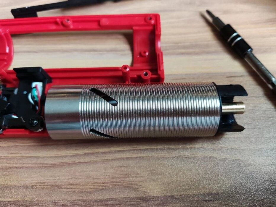

下一步是给换一个合适的缸筒
为什么要换缸筒呢?因为原厂缸筒气量略低,为了和谐,换一个以后加长管就不用拆波再换了,但是注意不要换太大,不然气量太大会影响初速。
缸头也可以缠一些生料带,进一步提高气密,但是小月亮这只不用了,本身就跟紧,缠了生料带之后缸头塞不进气缸里
然后就是给拍头换一个绿O圈,这样拍头的气密就没问题了

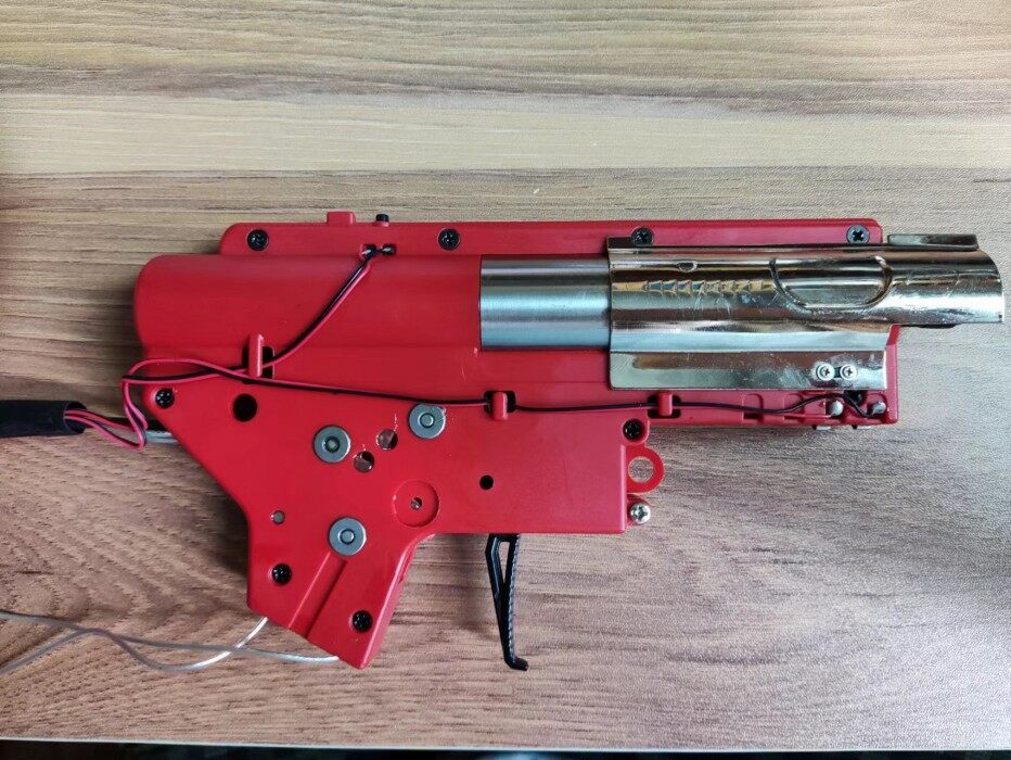

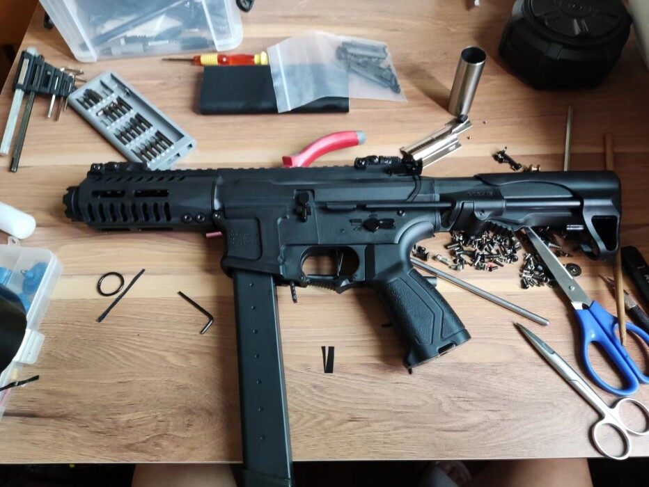

后面更简单,原样装回去
原本小月亮这支有个固定在拉桥上的蠕动机片,我选择不装他,第一他并不好看,第二他那个蠕动也不太漂亮,更主要的是他会提高拉桥的负担,意义不大。

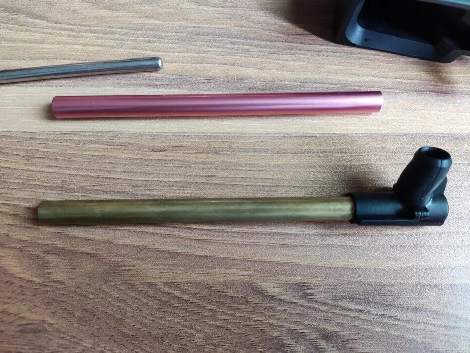

然后就是内管的问题,原厂内管一般都是比较便宜的普通铝管,换一条质量好的内管,更稳定也更牛X,虽然并不会对性能有什么太大影响。换内管的时候记得塞一个阻蛋器,可以稳定初速,避免尿弹。
然后就是把它们都组装在一起,顺便内管上贴一圈电工胶布,进一步稳定,提高弹道水平,装好之后用手活动一下,看看内管在外管里会不会晃,最好是不晃。晃得话再贴一圈

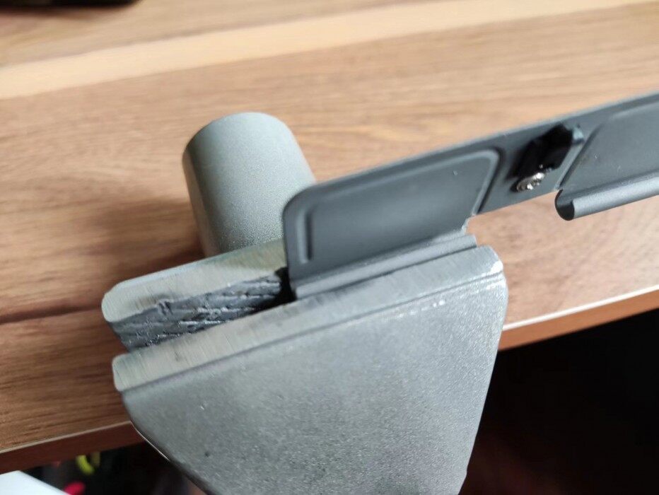

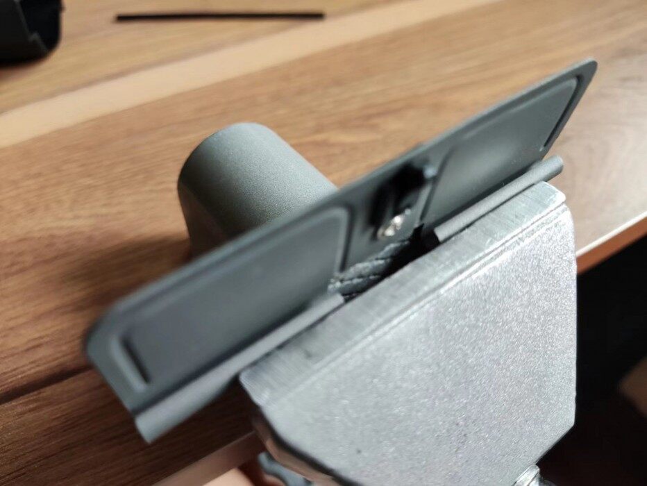

最后就是小月亮这个抛壳窗盖,开孔太大,很容易一碰就开,用台钳夹一夹,搞定

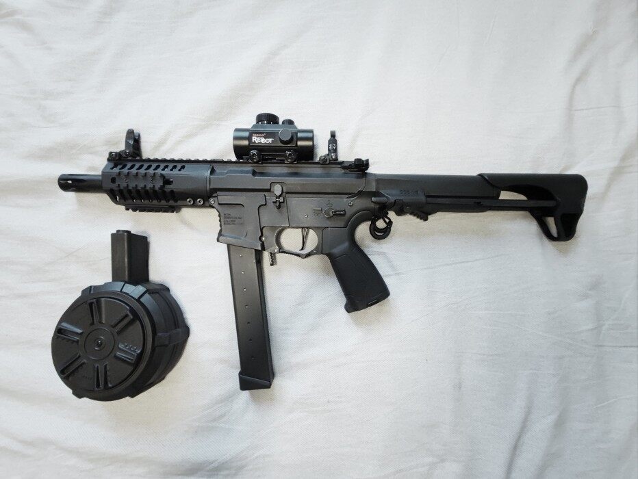

补一张最终完型体
