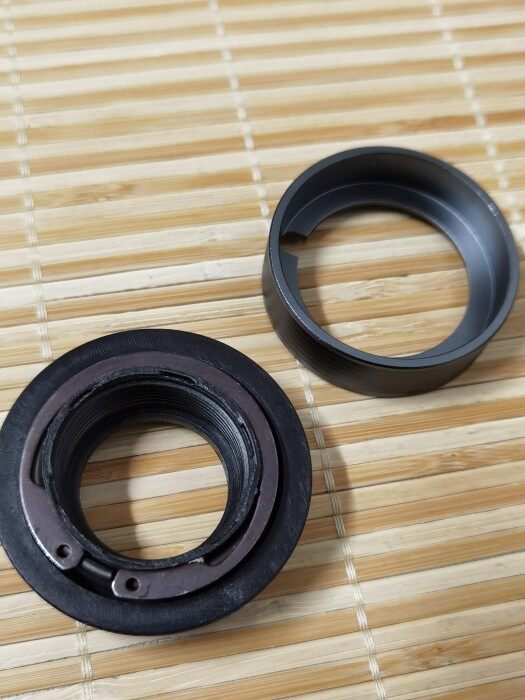

有人知道太阳环怎么拆吗?我这m16a1的环没有里面的东西。

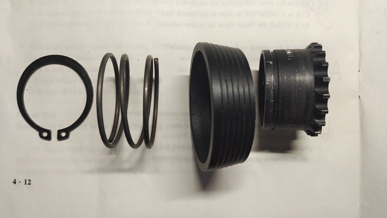

用专门拆这个卡扣的钳子,钳子有两个尖尖,正好插这两个圆洞里,然后一捏钳子,这个卡扣就松开了,就可以拿下来了

建议使用卡簧钳
或者用两内六角大力出奇迹也可

据我经验,拆太阳环都是大力出奇迹

我用护木夹住拧  这个也有专门的太阳环扳手

太阳环扳手,桃饱30——90元一条不定

用卡簧钳子,这结构跟拆发动机活塞差不多了

卡簧钳把卡簧拆出来,话说你那个m16a1前节还测评吗
