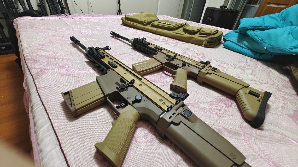

有没有同好买了明朝+上金的
传授一下经验与价格呗,我最近补齐了我另外两把发射器之后就想把明朝也一并改了,但看见tb上的几家店铺底下有人评论说是铅锌合金的
所以还得麻烦各位传授一下心得
