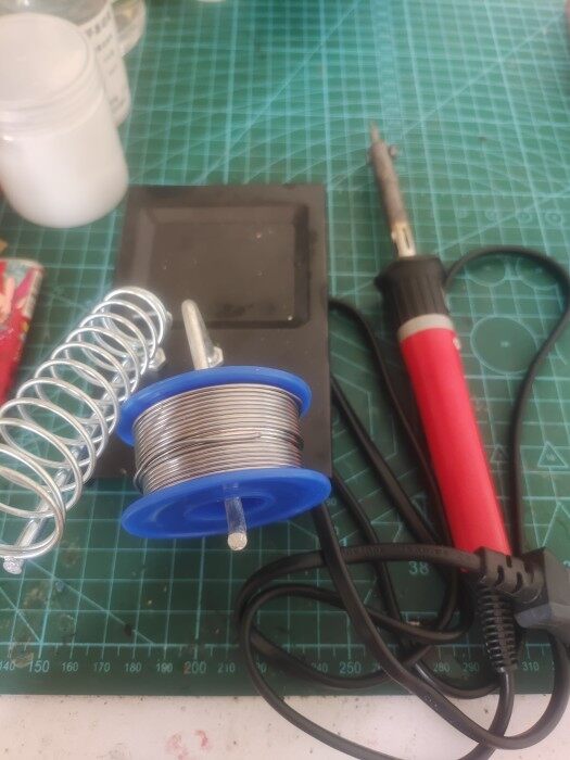

电烙铁套装,我们会用到它焊接线组

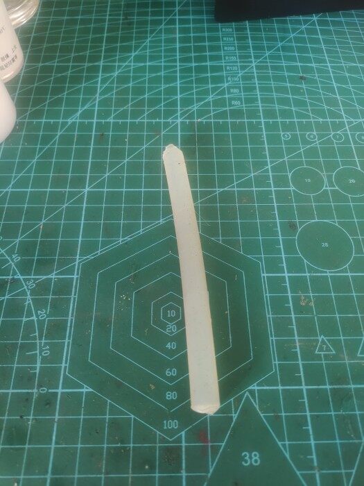

强力胶,胶棒,电工胶带我们需要它固定,以及绝缘用,下面就是我们的三位主角了

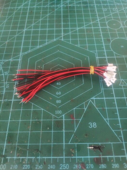

端子对插线
【淘宝】https://m.tb.cn/h.U1NnBKs?tk=swX12wdULus CZ3457 「MX1.25mm2P3P4P5P6P空中对接端子线公母对插线长度10cm15CM包邮」
买2p公母

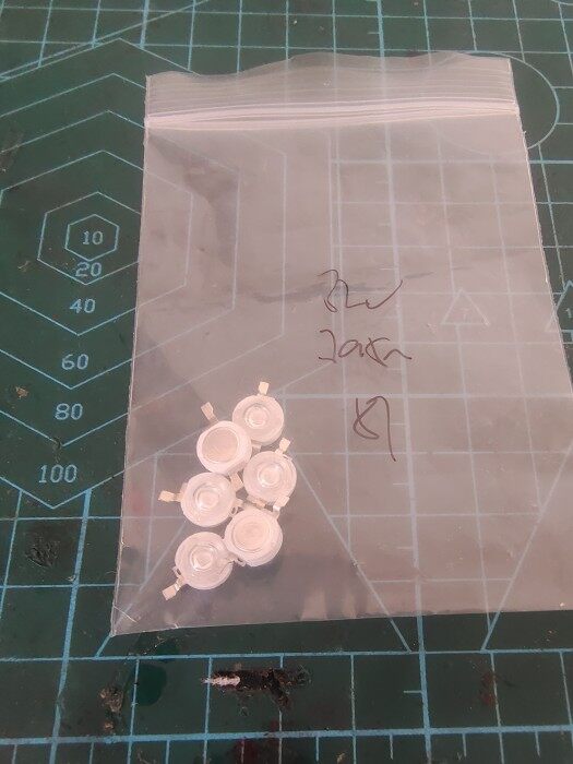

【淘宝】https://m.tb.cn/h.UbG4R7o?tk=3ToG2wdgeez CZ3457 「3W5W美甲固化照蝎子杀菌消毒395nm紫光365NM灯珠led灯珠uv紫外线」
灯珠买395-400  3w裸灯不带板

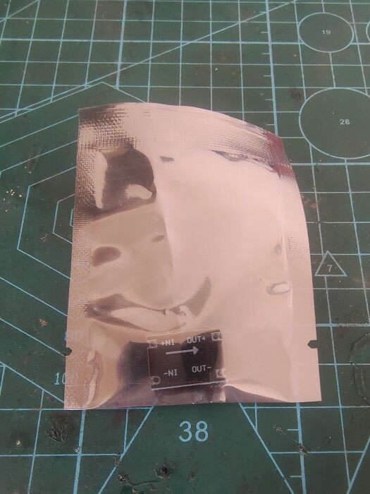

【淘宝】https://m.tb.cn/h.UYpLpKa?tk=u9bC2wdgpoH CZ0001 「DC-DC 电源模块3A迷你降压模块 车载 4.5V-30V转3.3V/5v固定输出」
降压模块买迷你3.3v/3a的

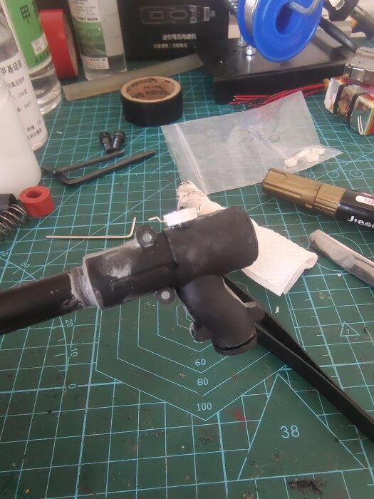

好了,我们开始动手制作夜光三通吧,第一步

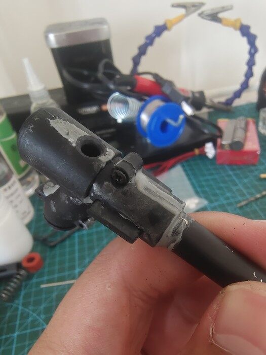

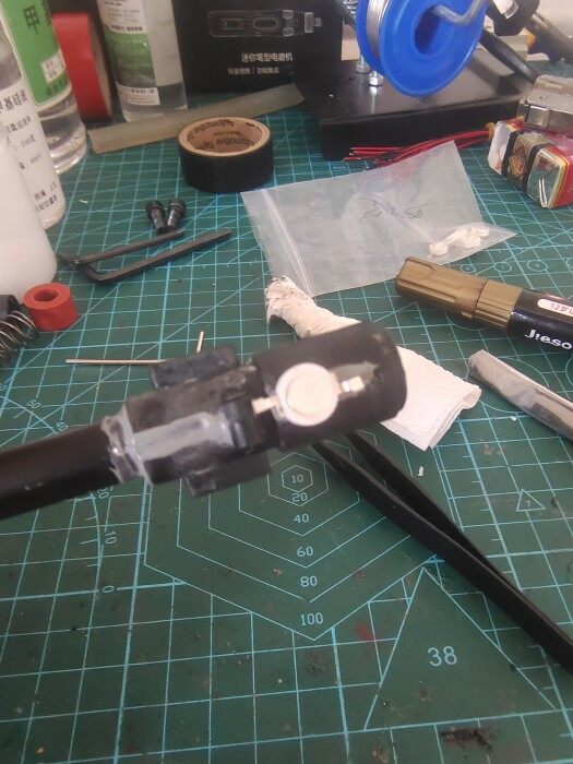

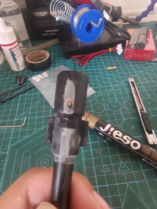

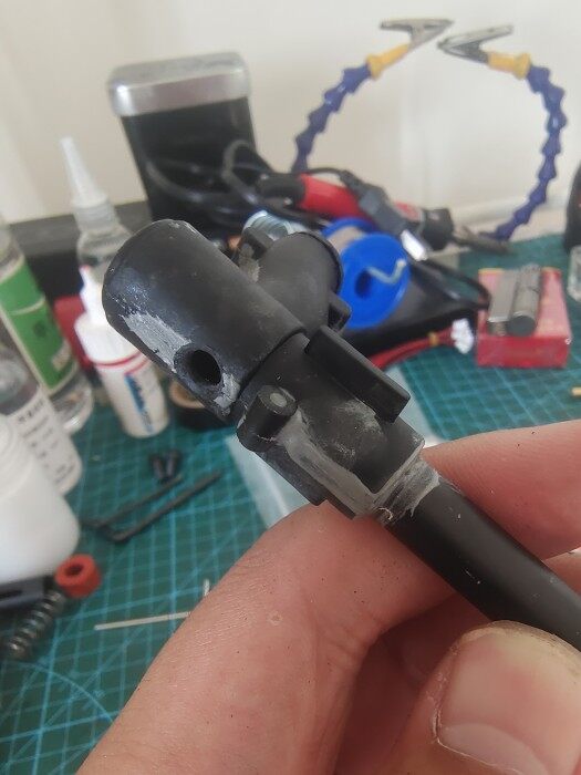

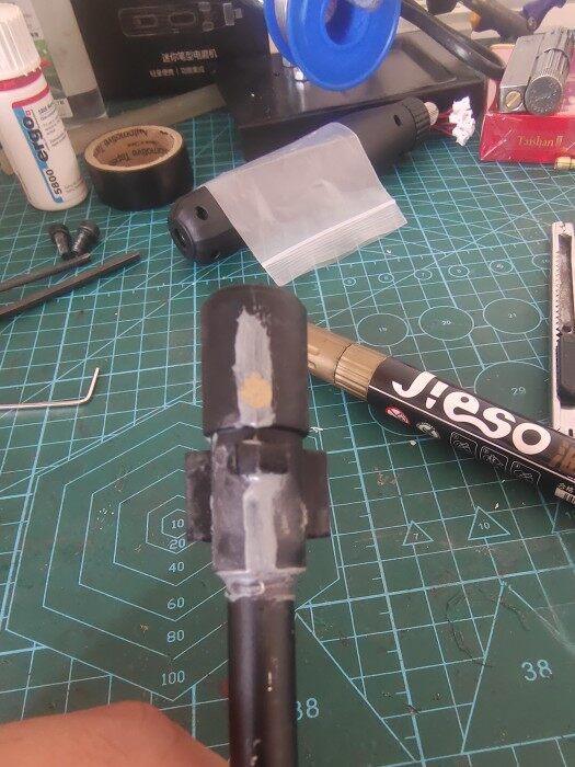

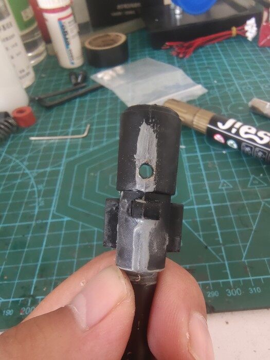

我们要在三通供弹管顶部做个标记,一定要正对着供弹口的位置,如果靠近内管的位置会导致供弹之后照不到弹失去效果了,也不能太靠后

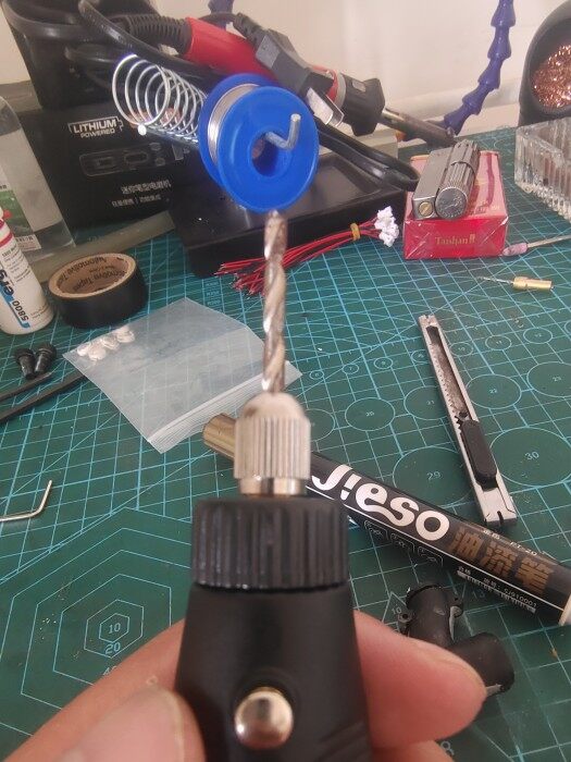

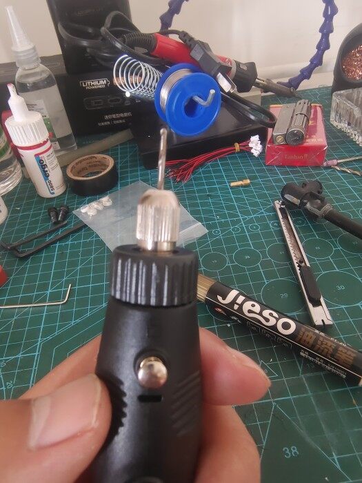

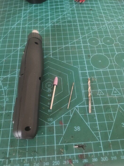

拿出我们小号的钻头我们准备开孔
先打一个定位孔出来
再拿出大一点的钻头继续扩孔
下面到了关键一步

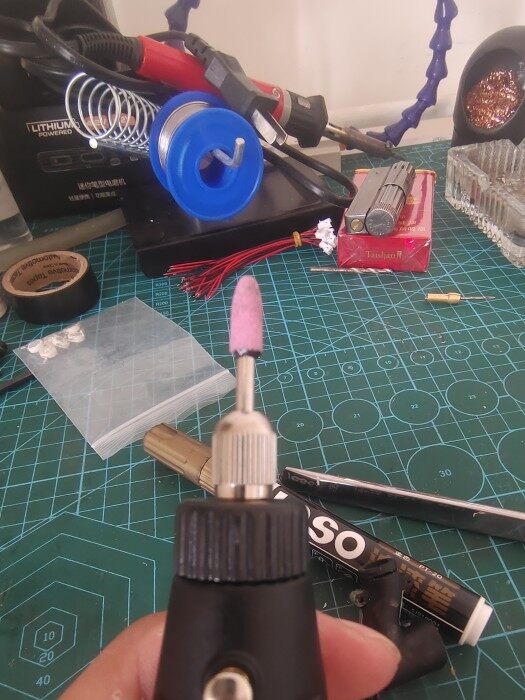

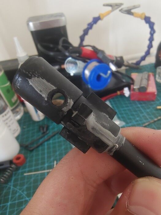

拿出和灯珠差不多大小磨头扩孔,而且不要完全打穿,给孔打出一个锥形出来

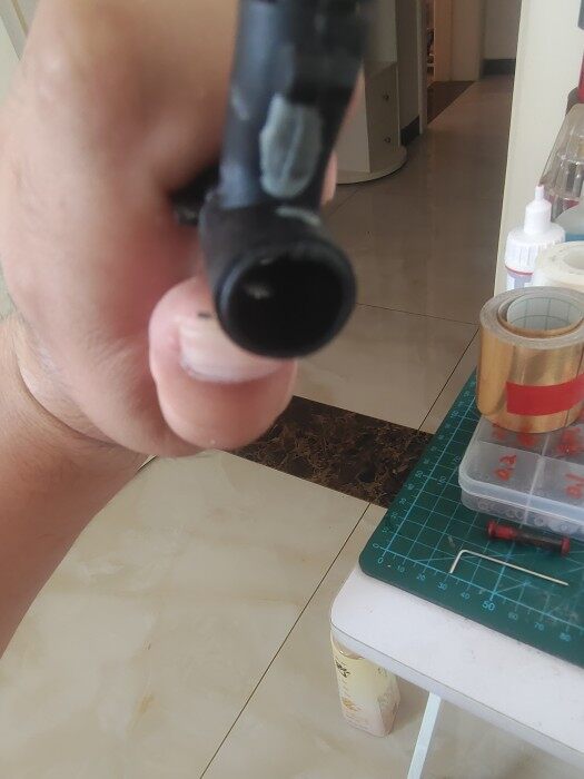

就像这样,目的是为了给灯的灯珠完全塞进去而灯架要架在三通外,然后我们把灯放在孔上面,看看是否严丝合缝,如果孔大了密封不好,可能弹潮湿会引起潮气损毁线路
装上灯之后看看是不是合适,合适就可以下一步,还有记得把孔位四周的毛刺飞边记得清理圆滑,省的后期刮伤弹弹
好了,我来继续下一步

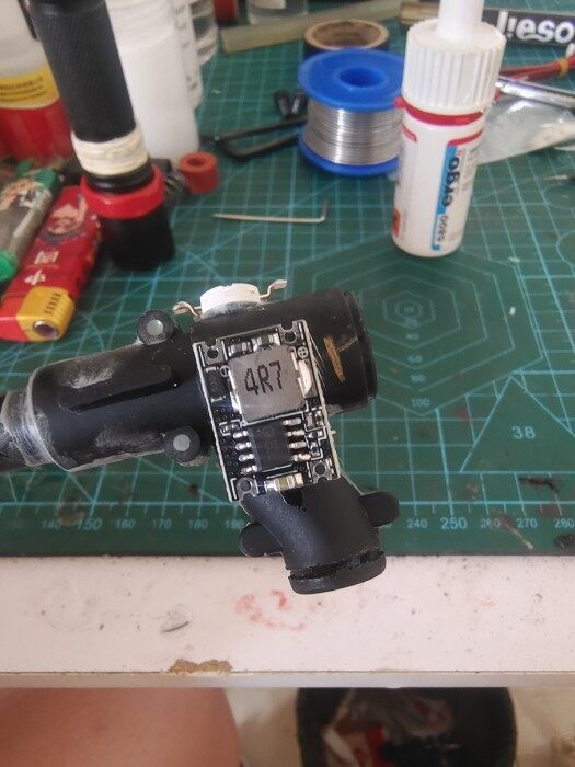

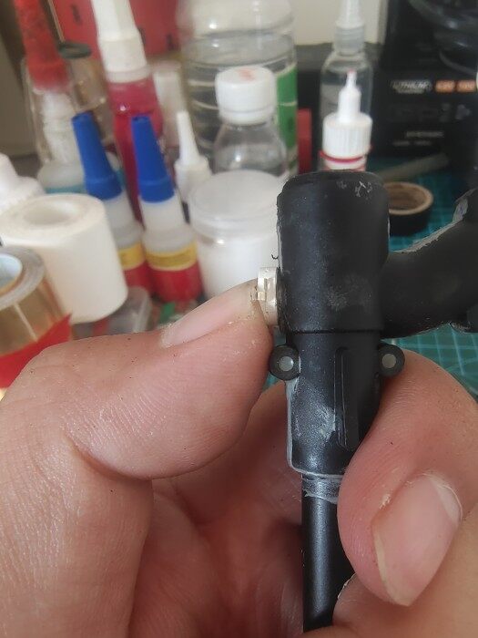

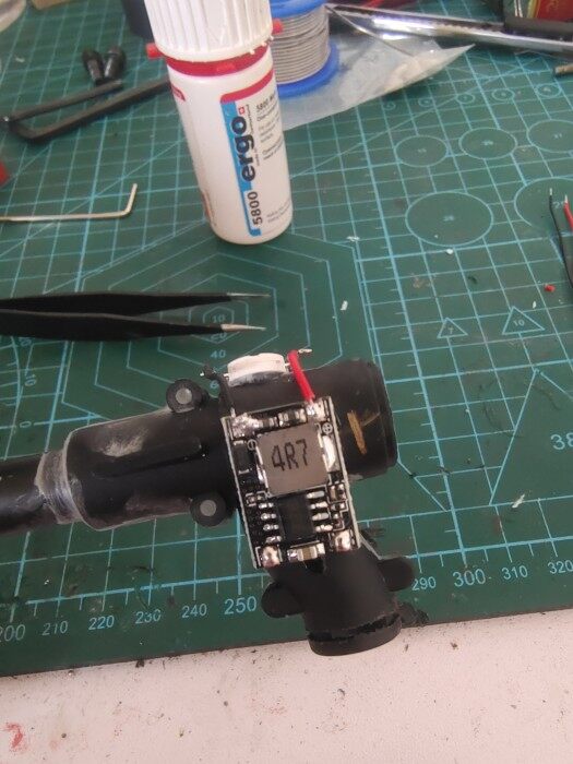

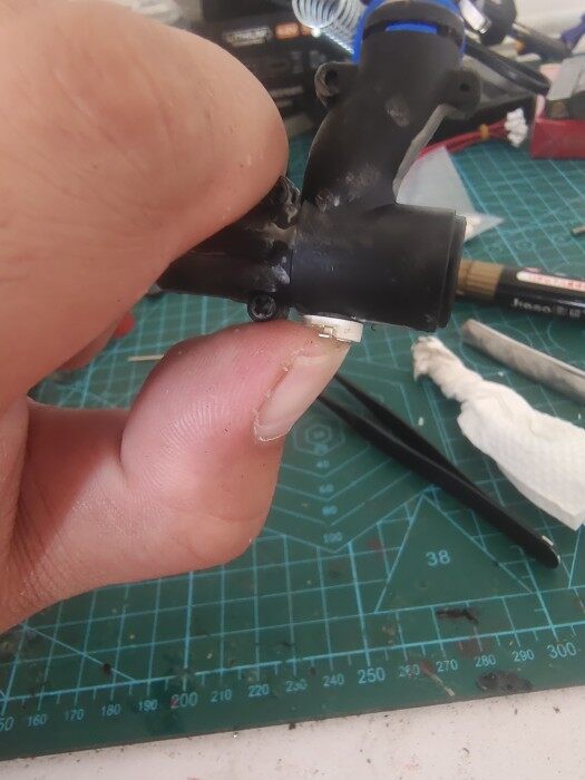

用胶水,把灯固定在孔位上面,一定要跟我一样沾,如果你横过来沾的话会影响走线,有可能还会卡在稳定坐上面,而且灯是有正负极的,就在触电上歇着了,一定要看好,否则走线会很麻烦,下一步我们开始

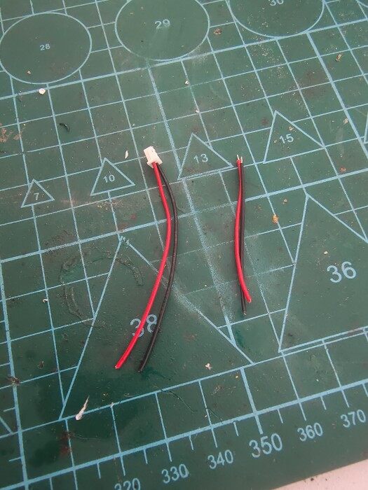

拿出对插端子,随便找个线头,截下来大概3到4厘米的线,把两边电线皮拔下来,露出电线,等一下要用

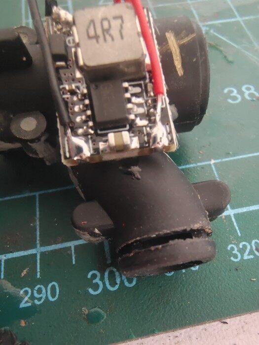

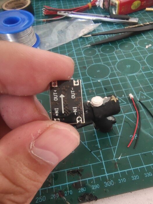

把你的降压模块拿出来,看见箭头了吗,箭头方向是给灯输入电流的,正负极看好,必要的话可以学我做个标记+是正极-是负极

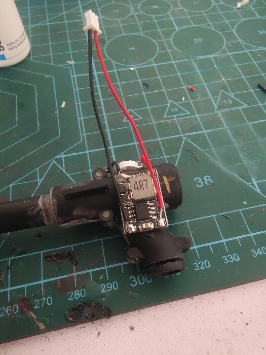

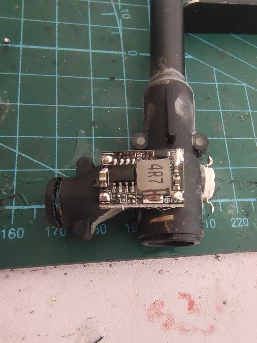

把降压模块沾在侧面,最好是粘在左面,因为这样节省空间而且美观,你也不想打开抛壳窗就看到鼓鼓囊囊的大疙瘩对吧,对吧宝宝

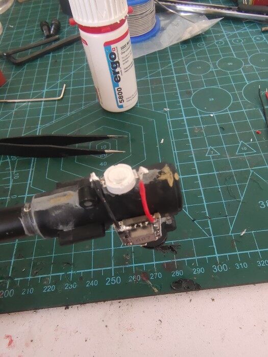

把线用电烙铁焊好,正极+接正极,负极-接负极

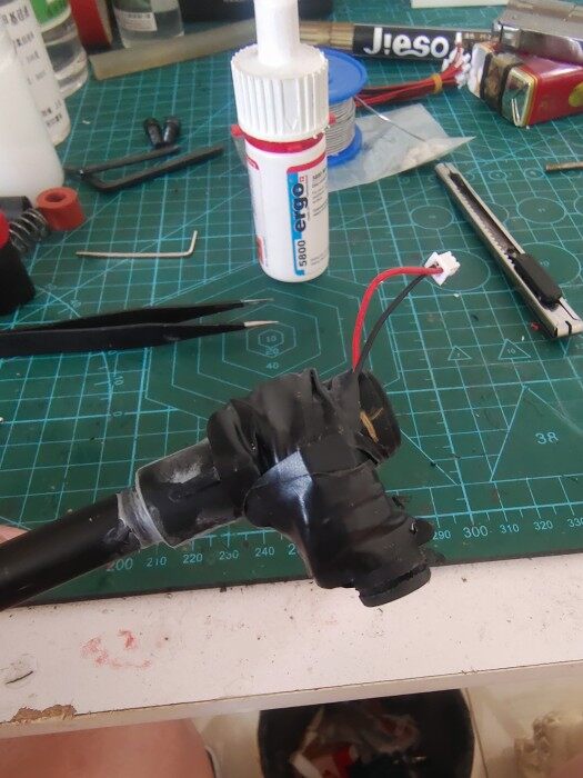

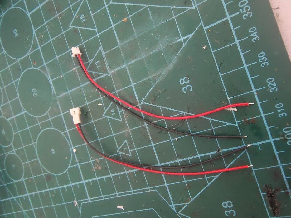

然后我们拿出对接端子,用之前截过的那根线就可以,焊在焊点上,注意正负极,不要接反
然后我们拿电工胶带把它捆绑上宝宝做绝缘,并且用胶棒把缝隙填上,为了不进潮气

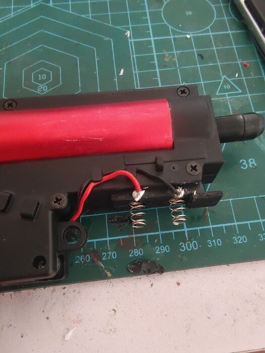

现在你的夜光三通已经完成了,还要进行下一步宝宝,把你们的波箱拆出来

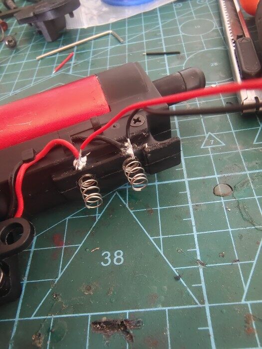

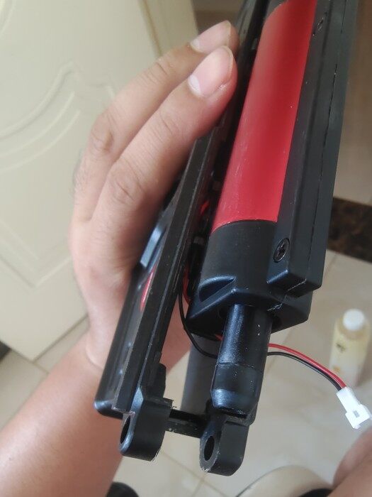

看到你的波箱弹夹供电线了没有?再把另一根对接端子拿出来
像我这样,正极+接正极,负极-接负极的焊上,然后

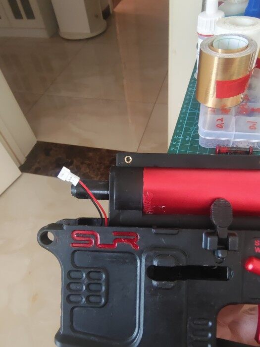

装上你的波箱,记得不要把线刮坏,露出来
然后把上机匣装回去,装的过程当中把电源线接上,记得给插头找好位置,不要因为机匣对插的过程中把插头扯开,这样可就不好了

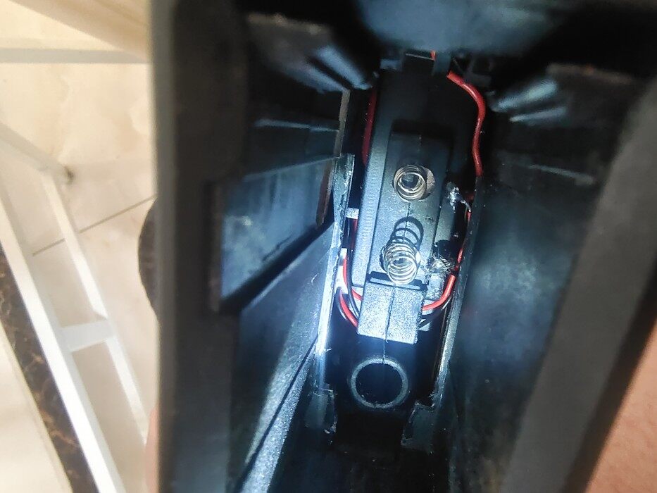

好了,宝贝们,还等什么,上手做吧,你也可以的最后看一下效果
我这个精击用的是t238那个150块光控火控,装上夜光之后预供消失是正常现象,我腐败装的夜光也是一样情况,我做的这个夜光原理也可以用在弹匣里面,但是需要有动手能力的宝贝自己研究,没有火控的也可以用我这套路装三通
