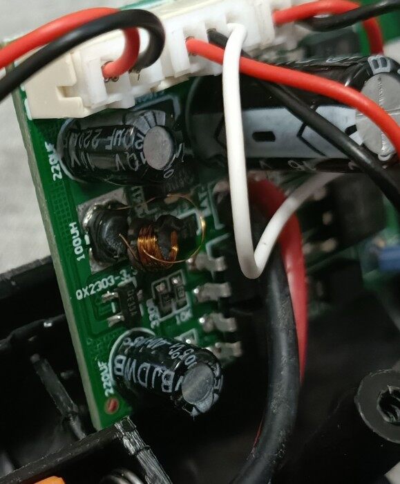

不懂就问,刚到货的短剑,一发还没打,刚换完一套黑色替换件,但是插上电池以后没动静。检查一圈下来感觉就这里有点问题。请问这个玩意断了以后火控就报废了吗。

好像有短剑火控板卖,搞一个换上?

这是个贴片电感,这个坏了必然就断路了,那当然就不能用了呀,可以找个修电器的换一个,这玩意批量采购也就几分钱,零售到不了5毛钱,算上手工费加利润和被维修师傅黑的可能也不会超过30块钱。换一个就可以了。

谢谢了捏
