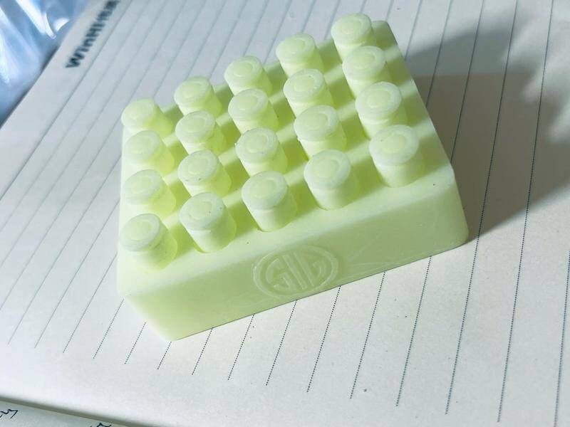

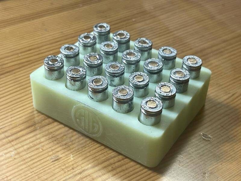

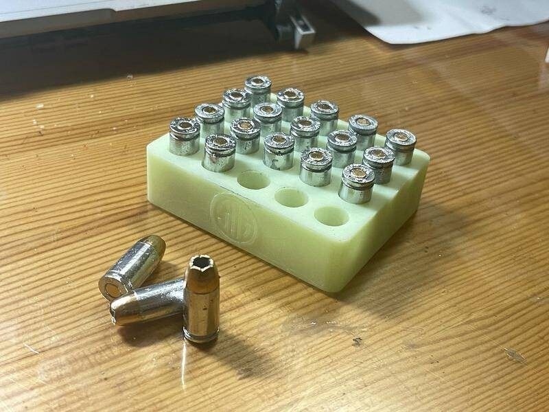

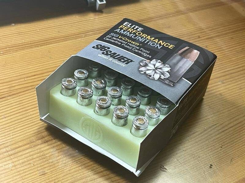

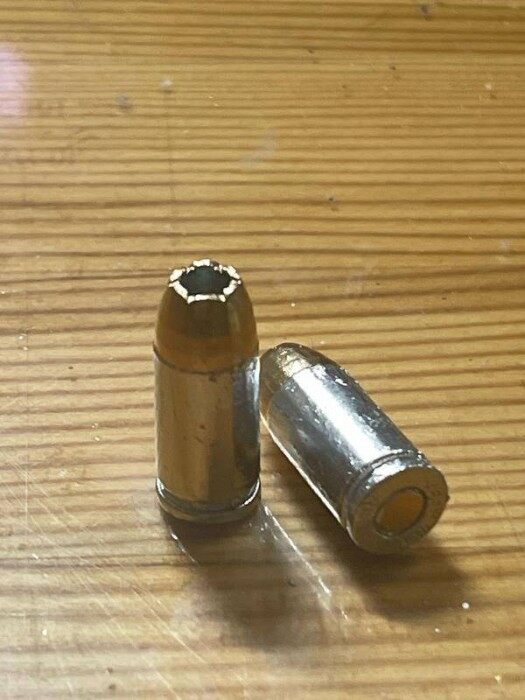

这个是和hbld大佬一起合作的作品,经过测试,尺寸完美适配
打印的话韧性树脂大概成本25左右不算邮费
图片里的模型是用铜色银色油漆笔上过色的 表面不平整是上漆技术不佳导致的 打印完还是很平滑的

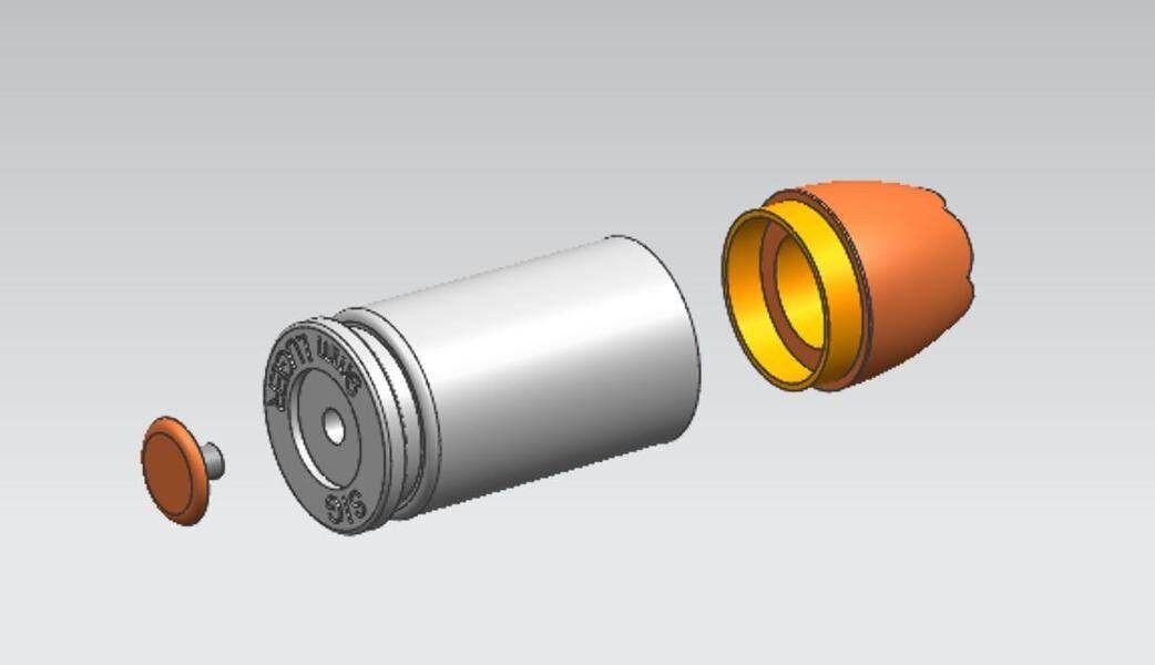

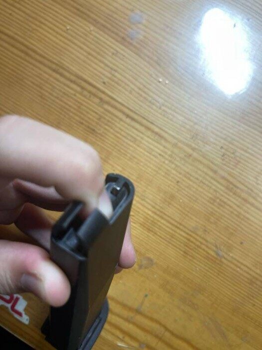

这个弹模画的时候是按照反吹能抛的壳的尺寸来画的,但是实验发现一个问题,开花弹弹头是平的 不像原装弹头有弧度 所以装入夹子的时候会卡在夹子的那根加强筋上头,如图所示,或许稍微打磨加强筋顶部之后能解决,直接抛壳的话只装一颗还是能抛出来的

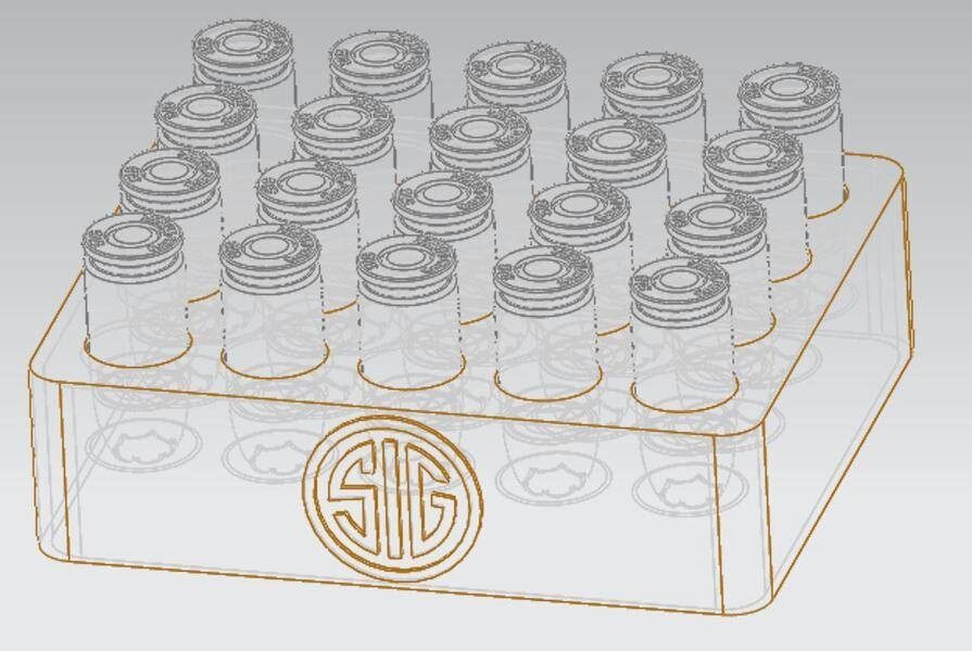

文件包括弹模蛋托的图纸和包装盒的打印文件,仅供玩家自行打印 请勿用于任何商用目的
