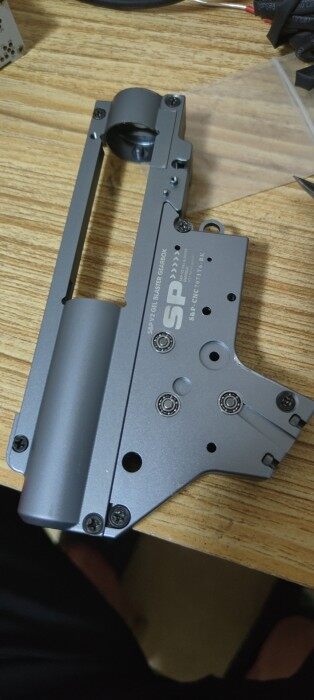

280入的二手,是铝合金,但是并不是7075-T6。
我这个波壳的下波壳尾部螺丝上紧以后,上波壳会卡不进去,简单打磨了上波壳销钉周边部位以后有缓解。
握把的螺丝座锌合金、止推杆总成都是锌合金,耐用性堪忧,建议更换第三方配件。
适配性:完美适配LDT系列机匣及其他LDX能无损插入的三方机匣,波壳外围未发现明显公差。
简单评价:曾经开车380的sp铝合金波壳,如果超过400价格入其实就不算礼貌了,某i字头6061铝波壳没有到400块钱,需要LDX数据的波壳,一手入推荐买i字头6系波壳,省钱,经济性很高,二手不超过350也可以入sp,只能说这是ldx的一个好替代品,但是没法算最优选择。
