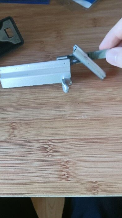

仁祥AK无法击发是拉机柄断了导致的吗?

手持ak两年半 作者 Lv.2
一样击发不了
2022-8-26 回复
手持ak两年半
2022-8-26
一样击发不了
那得检查一下线组了 看哪里松了  尤其是前截里的俩开关
2022-8-26 回复
丁丁丁丁狗 Lv.7
你看看是不是只能拉着垃圾饼才能激发?
2022-8-26 回复
手持ak两年半 作者 Lv.2
好的我试试
2022-8-26 回复
手持ak两年半 作者 Lv.2
丁丁丁丁狗
2022-8-26
你看看是不是只能拉着垃圾饼才能激发?
视频简介:还是不行
2022-8-26 回复
ss黑色雪绒花 Lv.5
我觉得拉机柄断了是不会导致无法激发的,因为两年前我的仁祥102也是拉机柄被回膛打断成三瓣,照样拿去下场,你这个估计是内部也出问题了,或者建议你去再买个新的拉机柄换上试试看有没有效果,反正又不贵20块钱
2022-8-26 回复
感觉是线组出问题  再看看田宫口是不是松了
2022-8-26 回复
mayuzumi Lv.6
多半是波箱开关组导电片烧断了,要拆波换
2022-8-26 回复
大狙破坏者 Lv.10
前截触片掉了,前护木拆下来看看下面线是不是掉了
