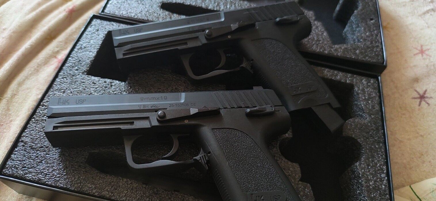

不管你是P99用户对其他AEG手枪不屑一顾还是3DG玩家正在寻求一个更好的能够代替这下场两小时报废修理几个月的玩家,我都强烈建议你不要去试图碰这个产能低到连挖金矿效率都比他高且价格看上去很美好甚至有些令人感到无语的AEG电手。

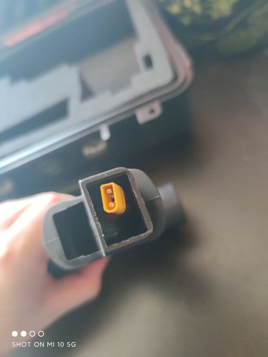

ATG-USP 曾经的代号XH-1 夏猫USP去年就在放的卫星,不知道什么原因突然撇清不干了,虽然我们不知道到底是夏猫开了透视和千里眼还是水之翼这边暴露出来的马脚实在是太大了是个人都能看清楚有问题且问题巨大,但毋庸置疑夏猫做了个正确的决定,毕竟到手的东西能不能打插上电池马上就知道了——这就是第一个问题,卡滑套的电池安装:你需要在插入电池之前拉动一次滑套。

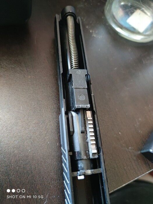

虽然我不知道要这么做的原因是什么,我没有能力直接在三个小时内叉开所有东西去把电路板火控研究清楚,但这个上膛后接满电电池的步骤为了避免卡滑套的事情依旧没有得到解决——就算你好不容易完成了上述的工序,滑套还是会在你扣下扳机后卡在最后尾端,空挂都没有卡上去,滑套却自己卡住了,且需要手动推回去:感觉就像缺乏维护的M2老干妈打几发就突然卡壳需要你上膛清除卡在里面的可散弹链被挤压后的异形凝固物一样,令人极其不适的同时给了极大的使用隐患。
再来是品控问题。

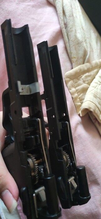

我手里的少了个限位,我手里有两把,若不是有帮着朋友顺便带一把我甚至以为他前面没有限位之类的东西,这不禁让我怀疑我是怎么用那个少了限位的那把扣了几十下扳机但是整个滑套部分没有飞出来倒悬打中我的脑门,好在我命大。

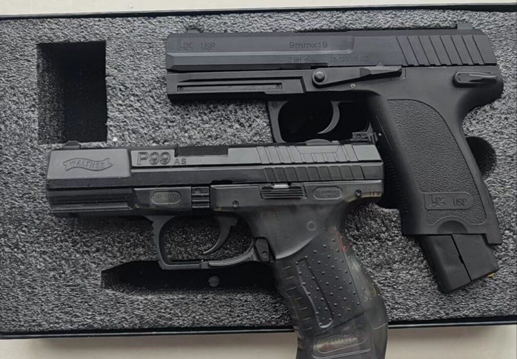

或许比起STS的品控他还是好的,那么我们就为了这一点来忽略一下这把USP和P99之间的外形差距吧......我记得USP没这么不堪,P99也是800-900左右价格的东西,你也是960起卖的东西,你是说那个缝隙跟兵锋东非大裂谷一样的滑套是什么加钱项吗?我大概知道为什么北青牛逼了,真的,北青牛逼,感谢同行,有时候你不是因为自己做的不够好,而是周围的都是神仙打架,你干不过——但2042显然是那个小丑,usp现在更是那个小丑,VP9就要来了,就算你有一体上旋内置你这个7.2内径我就已经开始疑惑了:“7.2????”我总不能一边拿着7.3的一边再准备7.2的吧,北约都知道弹药统一口径,你搞出个7.2出来就和我兜里揣着762x54和762x51一样,我怎么知道哪个是哪个?

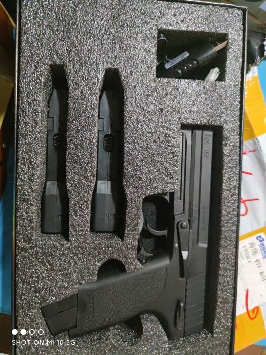

电池更是个贵物,贵物中的贵物——北青的结构是电池与弹匣一体化,虽然听说也有弹匣不好保存或其他易损毁的风险,但是起码那玩意儿确实稳定高效不会出错,它北青开了个算是好点的限位的头,USP立马把历史开倒车了,我们继续回归电池线,XT30!粗线!但是电池仓爆炸小!well,我们都知道短剑那个电池仓塞进去异形11.1v的电池确实挺麻烦的,但比起这个线短插头要用力插的贵物来说简直小菜一碟。而且最关键的大概就是你无法控制每次把电池放进去时底下的线路会堵成什么样,也就意味着有时候他并不会变成你想要的形状,导致长度凭空多出来一截似的阻挡着你把电池盖合上,你知道扭不开罐头的时候是什么心情吗?合不上电池盖的我大概就是那个心情。

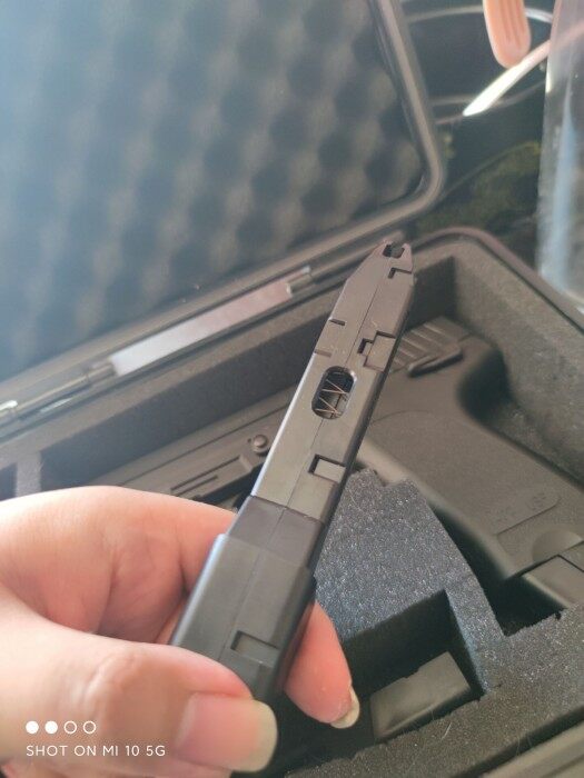

终于到你了,弹匣,我们来说说这个弹匣......你敢相信这个弹匣其实是全部零部件里唯一一个我觉得最印证了“简单就是高效好用”的存在吗?他真的很简单,两片壳锁一起,要是开裂了绑上去两圈胶带一个头一个尾就完事了,比其他部分都好用得多!

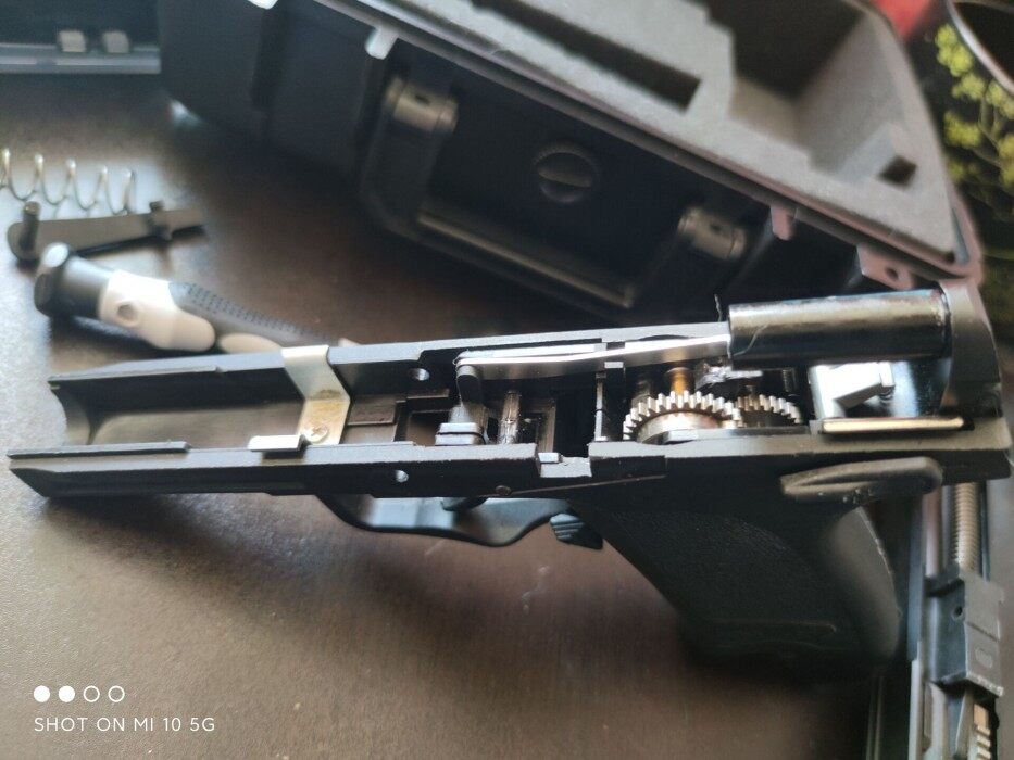

内构是P99那套系统,但不全是那套系统,甚至连弹簧都不一样——你甚至会意识到你拿P99弹簧套上去会发现小了一圈,为什么?P99的内构弹簧内径是多少?很不幸她好像不通用诶。我不知道其他零件的适配性,但我保持怀疑......如果ATG不做了之后我该怎么去找零部件呢?我不知道,我的脑子里充斥着各种懵逼的情绪和不知道该怎么说的想法,因为我其实是等了一年多的大怨种,500预购的勇士之一,对我来说500买这个我都觉得挺闹心的,起码锦明它不耐看但是稳定高效啊,这个又不耐看又各种情况问题频发就算是500也有点没法让人接受:我在魔域MK17的改装上花了快要3K前后维护的费用才让它重新焕发生机,但我们都知道这些东西会变成一个又一个不断叠加上去的价格累积,500的基础价格会变成多少个500不断砸进去的费用?我不知道,我不敢去想,甚至那些觉得零件通用的都可以趁早打消自己的想法了......这还是第三批改进的大货......第三批,就这?
不过说真的,1.0弹簧确实没什么力道,我还得自己去定制个1.2弹簧,属实是拉了胯了。
现在你知道ATG也就是独角兽潮玩这个品牌的力作USP是个什么工业畸形产物了,如果这样也没有打消你购买的欲望,那我只能说就算是STS的品控给我的负面影响分都没有这么严重过,起码他还原了一部分,看起来像USP,这个完全就变成某星球大战里的角色所持的手枪一样离谱且无奈,更别提说好的弹匣底座他也没给,不过考虑到这弹匣你拔出来的时候要拼了老命去拔也更不可能会给你个弹匣井来阻碍你彻底摸不到弹匣——不客气。
