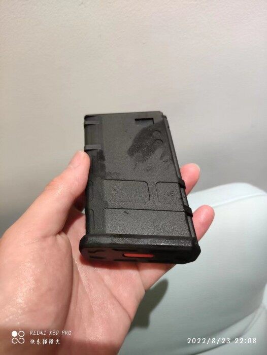

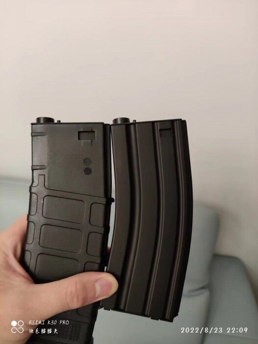

在开始之前,我们先看一看司马原厂适配的弹匣
左边是忘记什么时候朋友给的某样品,比较稀有,我记得马卡洛夫那也有卖,这款的供电线路设计很好。右边是司马原厂军规和马概,马概是早期找厂嫖的,你们在高配版马的盒子里弹匣那个位置可以看到上面一半的轮廓就是这个,貌似没有量产。
但是重点在于,司马能用的很多像小麦玩具昇帆玩具那几款pts训练匣也是可以插的,普遍比军规帅。

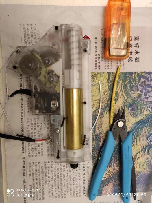

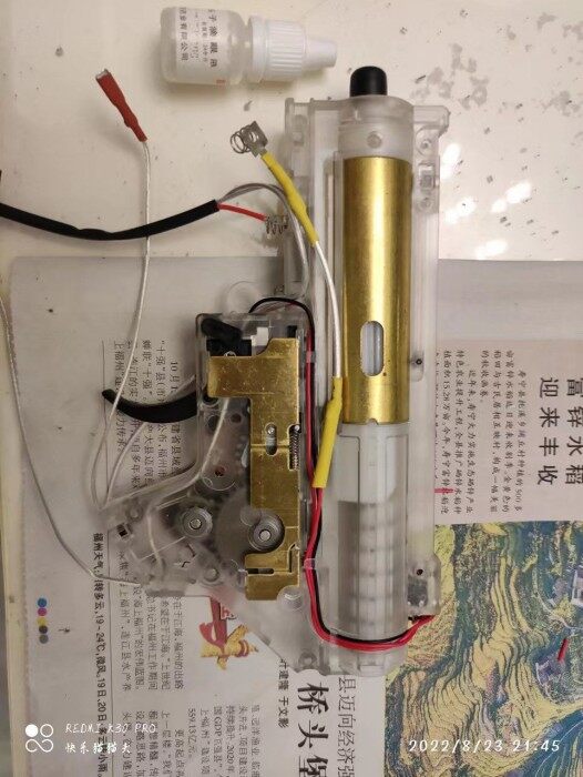

准备东西:v07/8波,比较细的镀银线(铁氟龙),水口钳,比较细的热缩管,打火机

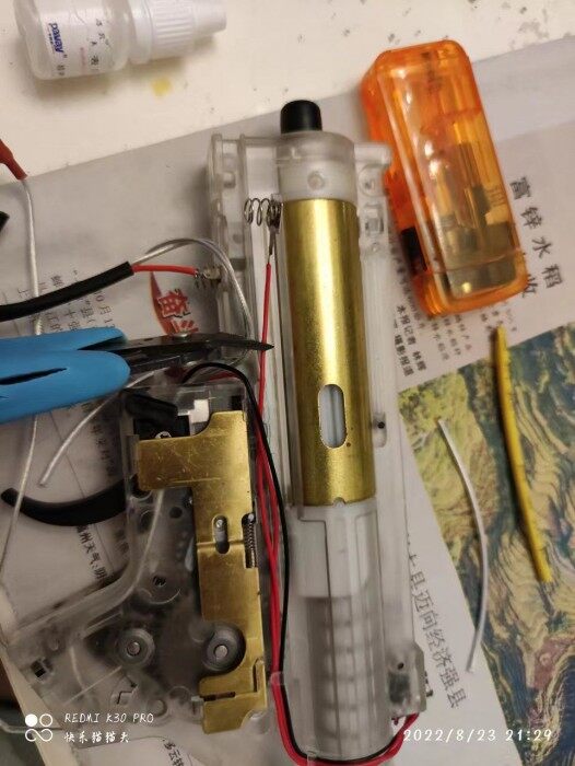

第一步,波前三颗螺丝和空挂卡簧拆下来放一边,微微张开波头,把两个供电片取出

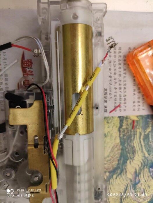

第二步,本来在前面的供电片塞后面去,翻一面,把后面的供电片线距离供电片1cm剪断
第三步,剪一段镀银线,镀银线的两头和红线两头剥开皮,剪四节热缩管预套上
第四步,把线接上拧好,线结可以用钳子轻轻压到能套进热缩管的尺寸

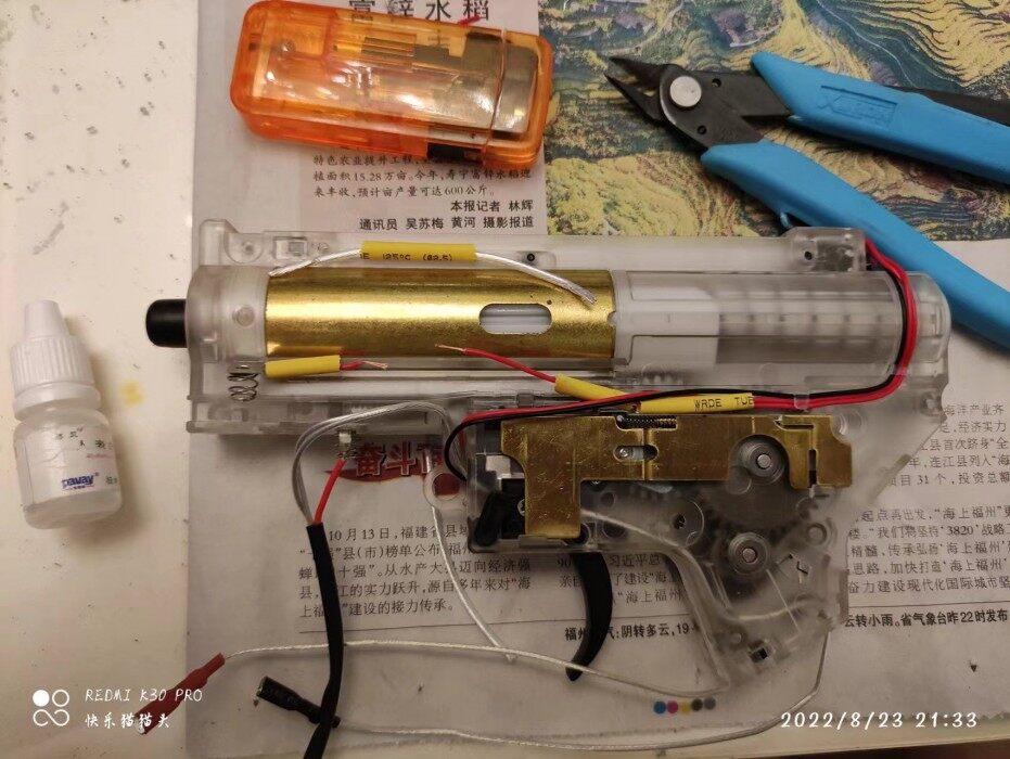

第五步,热缩管移动至线结在热缩管中心,烧,如果不放心可以多套热缩管,前提是你有提前多放热缩管
最后一步,把这个供电片放前面槽,然后原来拆的螺丝和卡簧放回去,没了

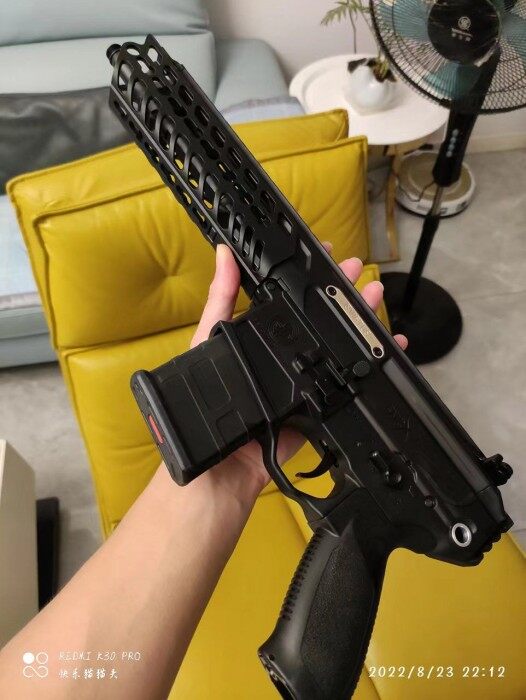

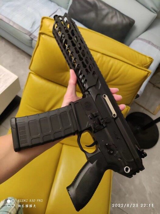

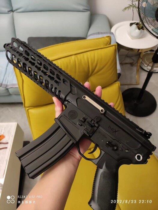

mcx卡笋口和司马一模一样,接下来司马能用的你mcx就能用了。放一下mcx插那三个司马原配卡锁口弹匣的图吧,都是顺滑随便插
