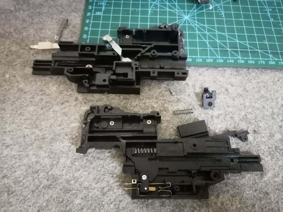

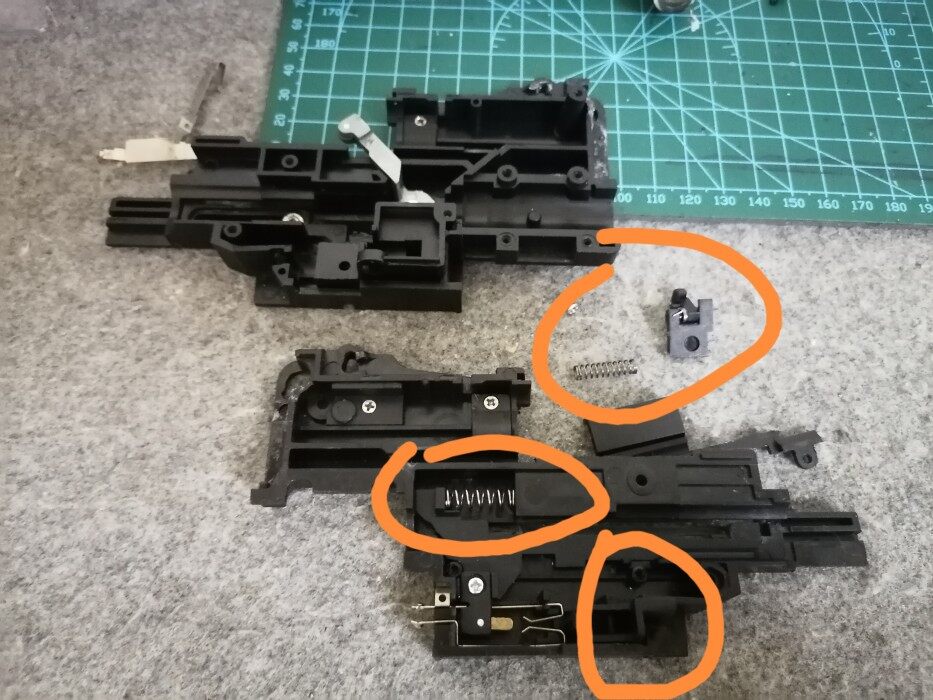

【求助】仁祥102前截复杂的结构
2022-7-13
本想拆出来换个导电片,没想到在两片壳打开的时候突然爆零件了,琢磨半天只复原了这些,圈起来这三个地方很费解,有无大佬指点一下,这比它家波箱还复杂,要是有说明书该多好,事实证明仁祥厂家并不想让玩家搞懂他的产品,这样我们玩坏了就得去买它的替换件,仁祥真的屑中之屑

我第一次拆,上油,一次复原。
要是楼主可以删评真想把你删了,你这话的意思是让我私信求你教我怎么装吗?
2022-7-14 回复
这个言语不好表达,慢慢琢磨,我第一次拆头一天晚上装不回去,第二天猛然顿悟给装好了
2022-7-14 回复
带铰链弹簧的小片洞对准下面的螺柱放进去,然后放弹簧,最后放带斜坡的塑料块,带斜坡的塑料块就是卡夹子前段的那个滑块,
2022-7-14 回复
原理就是装上夹子,夹子顶着斜坡小块,斜坡小块的斜坡把铰链小片整体压下去,再拉拉机柄,铰链小块的上半部分就能把导电片卡住
2022-7-14 回复
