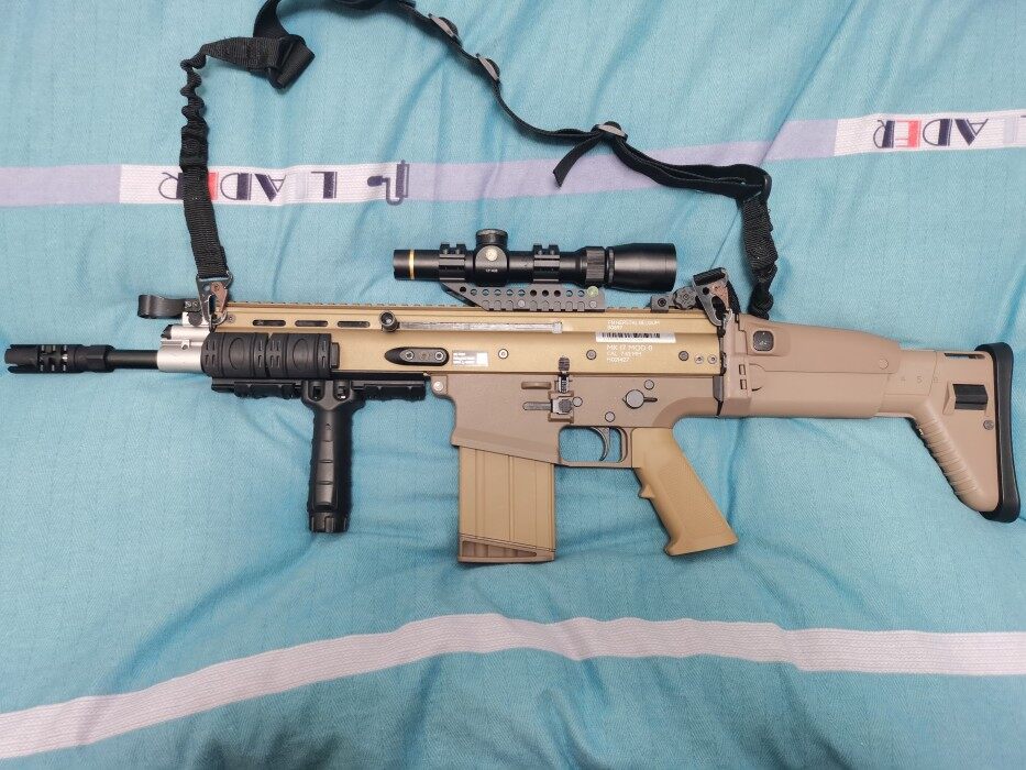

找不到适配的金缸头推嘴,j9的可以用吗(有人说可以用)
还有尾顶,原厂的太拉了,上大弹簧会崩错位,普通二号波的尾顶可以用吗?

原厂尾顶,实测可以用内7.5的金内管套上,加长尾顶那个稳定弹簧的凸起。然后截短一下就行,实测秒26都稳定用。普通二号波尾顶貌似不行,我反正是上面上内管截短的办法

推嘴用精击的,胶头用原厂的,尾顶激趣的可以。

兄弟原厂的只要你不改联动的话建议扔掉,是的扔掉

j9的可以替换。j波不能上1.2以上弹簧,缸头限位会断。

改也建议换原厂金属壳。
