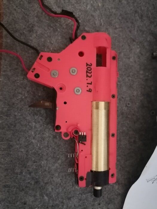

论坛大佬们,新人司马波箱求助
2022-7-9

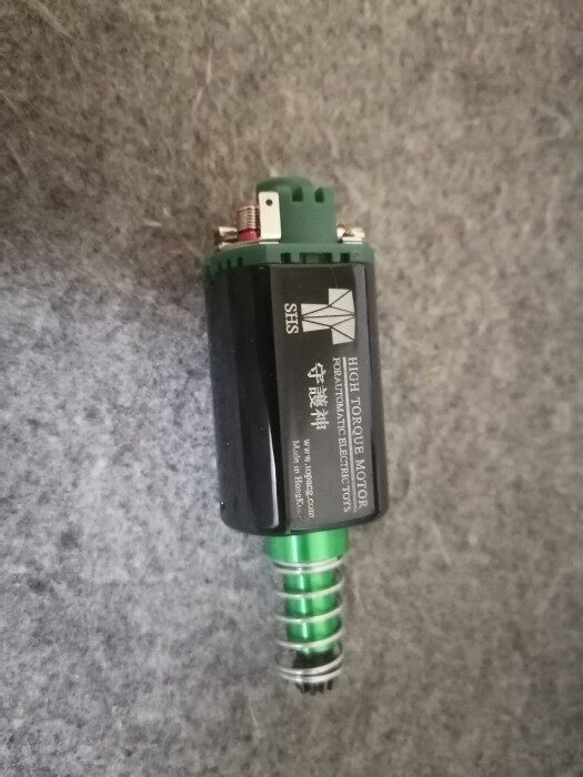

弹簧是司马原厂,齿轮是普通粉压,唉,真不该贪便宜买这种几十块的高速电机,各位大佬有什么建议吗ಥ_ಥ

转速太快,根本刹不住(悲)
2022-7-9 回复
这东西负载转速很慢的,属于是每个贪便宜的新手必踩的坑(当然我也踩了
2022-7-9 回复
如果家里有电烙铁建议买个fet模块,便宜又好用,淘宝浪子清明,我司马就装了这个
2022-7-9 回复

你用什么电机都有余转啊,没余转的都是带火控的,而且高扭电机,不是一个级别的,即便是没火控的,只是高扭电机也有余转
2022-7-9 回复

正常,有火控连发用11.1也有余转,用7.4会好一些。安心耍吧没毛病。
2022-7-9 回复

有散热纹的气缸会摩擦机片发出咯咯咯的声音。。
2022-7-9 回复
