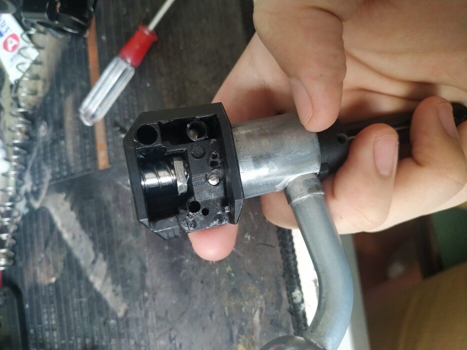

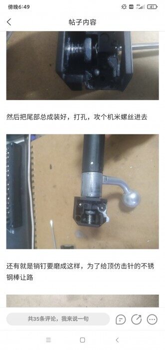

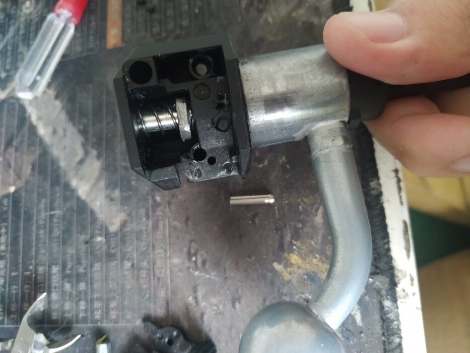

此贴应该算是改联动机针的那个补贴,玩的时候发现拉栓尾巴很松,拆开才发现机米螺丝卡着的地方已经烂掉了快,刷视频的时候看了个木匠的视频,他接木头的方法叫莽接?反正大概就是类似这样的接法
图片里就能看出来,在拉栓尾巴和尾顶的交界处打了个3mm直径的孔,然后又用当时做假机针时使用的不锈钢棒切出来大概1cm左右
然后插进去就行,注意不要打磨的太顺不然销钉容易掉,还有就是打孔的时候一定要注意,要避开防击针和下面卡拉栓的一个小弹簧
亲测非常稳,如果在对面也穿一根估计会更稳
