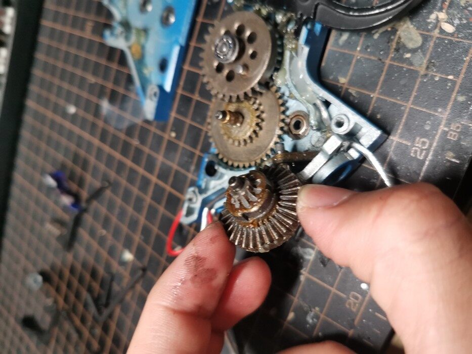

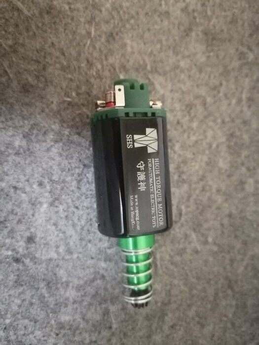

或许是过于疲惫,不幸扫断司马丐原厂的的蓝色尼龙伞齿,绿色电机因此欠下无法负担的波箱修理费。而司马波箱提出的和解条件居然是……
“给我换钢切齿,三个啊三个!”

电机齿是金属的,伞齿是尼龙的,扫了好像也正常。不如只换个金属伞齿,假如金伞邪教
司马的波箱零件和其他二号波通用吗。我的也扫了(悲)

兄啊,这种问题有什么问的必要吗(恼),司马是标准水二号,只要是二号都能用的
但是如果不调齿不调好金伞齿也会扫。。
齿组构成的部位 要统一材质。要塑料就全塑料;要粉压就全粉压;要钢切就全钢切。这里面但凡有一个强度跟不上的都会出问题(都是从强度次的最先开始坏)
换电机就要重新调伞齿
homo特有的心急(指只换了电机)
做个邪教吧,电机齿金的 伞齿金的
金齿配尼龙齿肯定扫啊,司马波换个fc粉压就好
