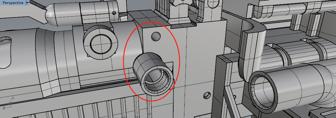

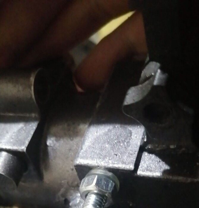

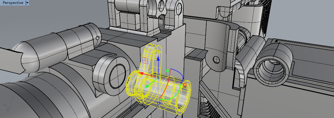

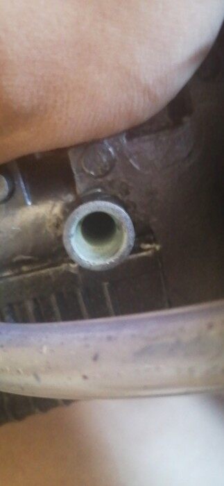

之前的图,设想是直接把转接帽插在三通上的。然而,,,装完怎么拆?波箱就取不出来了。更要命的是:随着波箱运行时的震动,会把封胶震开(AB、气密胶、502+棉丝 都一样);这种情况在使用1.3以上簧时特别明显(基础配置就是1.4)。所以,改图~三通转接帽添加一个固定模块,上方用一颗8cm长的M6螺栓穿过去,,在机身与连接轴的中间加橡胶垫片来调整到合适角度,另一方面橡胶垫片在硬件与硬件之间会形成一层缓冲哈,这就对味儿了

螺栓上面的橡胶垫片,我根据三通帽装上之后的角度来决定添加数量,外侧用螺母压上。只需要在螺母那里用一点点螺丝胶。(之前那种直插上胶,你就是把机匣粘糊了它也照样震开)
