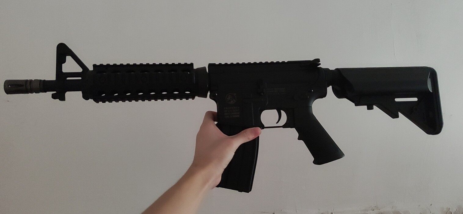

司马m4丐版能改那些金属件
tonyjim Lv.6
2022-6-30
tonyjim在2022-6-30编辑过
rt,不用打磨就行

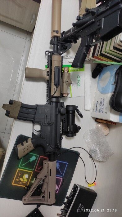

meowhoshino Lv.8
金弹匣,金托芯,金卡榫,金太阳环,各种金鱼骨,金导气,金前盖,金三角瞄,金外管,金火冒,金网球拍,金瞄(包括各类后机瞄、提拔瞄,光学瞄等),金背带扣,金拉机柄,都可以换,AR兼容性很高的,大部分都能直上,不像AK需要磨,只是弹匣卡榫和弹匣记得找hbl和司马标准的,这两家和别人的不通用
2022-6-30 回复
x101 Lv.4
meowhoshino
2022-6-30
全面了
