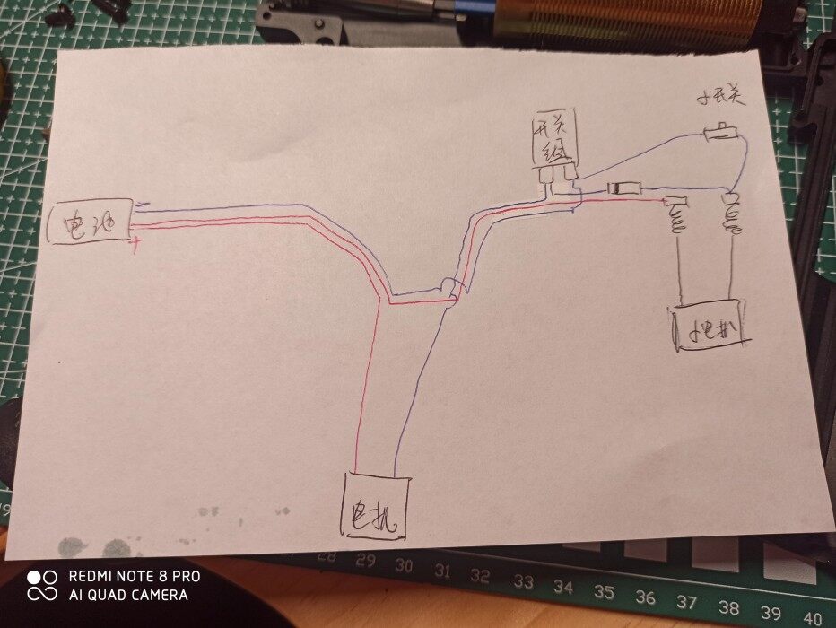

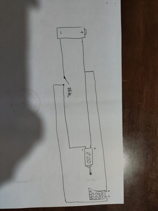

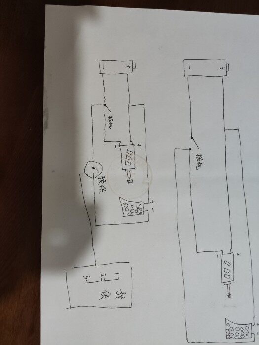

我先给你随便画了两个基础图,一个不带预供的,一个带预供的。但是因为各家预供线路不完全一样,有的三条线有的两条线,但是实际上本质没区别,就都是为了实现预供开关打开时可以供蛋,关闭时不供弹但是不影响扳机按下后的供蛋。这个你需要自己研究一下,另外单独开一贴也是为了其他人好参考。
另外我这只是个基础线路图,各家不带火控的,最基础都是这个线路,预供和其他功能都是在这个基础上添加的,所以你就顺着你的线,按照这个图去找,肯定能修好。
