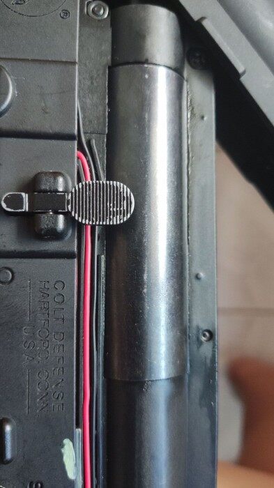

我这个气缸是多少气量的啊?换内管的话换多长的最好,听说原厂是7.4内径,弹道不好,另外要不要买个回膛气缸,图片的这个气缸可以吗?
回膛气缸差不多是80%
司骏由于回膛机构,气缸有开口是定制的,气量的话百分之80到85,搭配原厂长度的内管还算合理,司骏原厂弹簧不行所以导致弹道不好,可以上1丶1不等距,做好气密,加个上旋还是可以一战的。

我没拆过,司骏好拆吗?怕装不回去
干掉他巨无霸
好拆,比较标准的二号波,带了空挂回膛套件而已。外面的话就空挂件不一样。
管子30cm足矣
司骏是最好改的了,气缸不用换,杠头不用换、拍头换个O圈(拍头换的话拍头换个超流的),弹簧换个1.2不等距。这样初速可以到达86!,换超流后可以到达90(非常恐怖),所以想安全,就换个O圈就行,我的内管就是原厂割了一点,30.50CM
