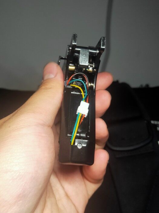

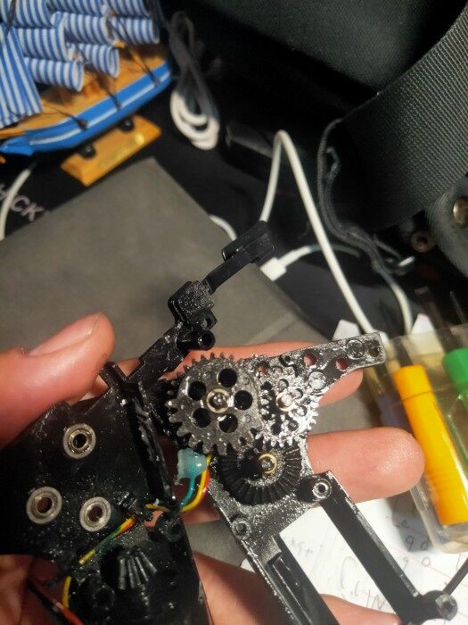

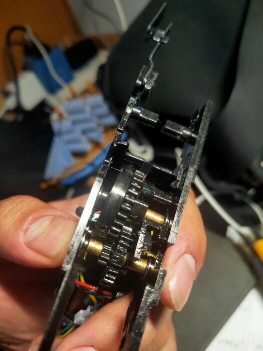

阻铁弹簧断了  拆开看看问题  老白教我0.4*3*10的弹簧替换上就好   本来不用拆波  就好奇了一下  拆开看看  确实蛮有意思的
齿轮负责回趟  阻铁和气缸其实类似于小时候玩的手拉  结合的很不错

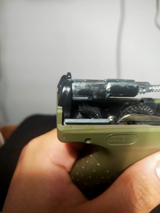

老哥,P99上滑老是卡死是什么情况啊?
2022-6-23 回复
千帆飞 作者 Lv.11
呜呜啤酒
2022-6-23
老哥,P99上滑老是卡死是什么情况啊?
看看你的缸   我觉得可能卡阻铁或者卡缸  或者你没装好   复近杆只卡进去一半就好
