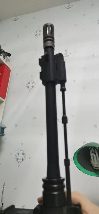

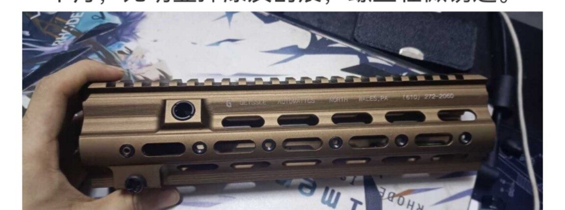

SMR如图

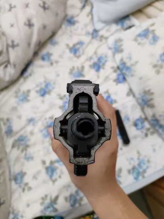

SJ416导气和转接口如图

需要切导气  导气的两个耳朵卡住了
2022-6-18 回复
见证交易区的带生 作者 Lv.5
2022-6-18
需要切导气  导气的两个耳朵卡住了
可以用美工刀处理掉吗,耳朵切了之后鱼骨稳吗大佬

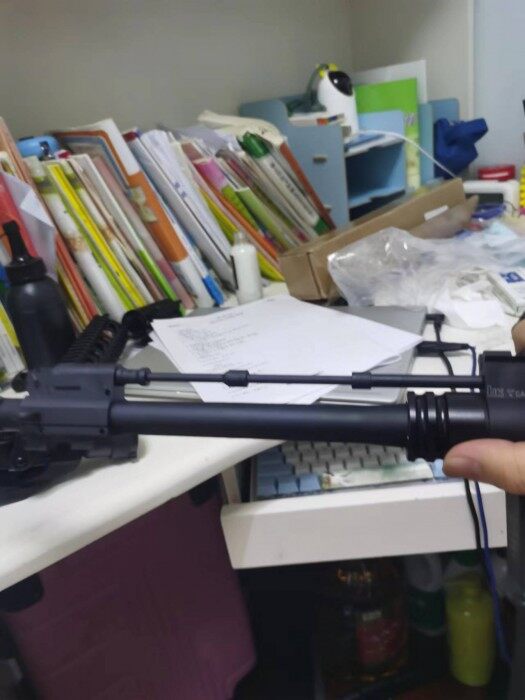

outheavenyy Lv.3
我见过有人换的,过程简直折磨,首先是鱼骨和机匣对不齐会有高低差,然后是固定不了会掉,拼多多买的忽必烈smr鱼骨,可能其他家的会好点吧

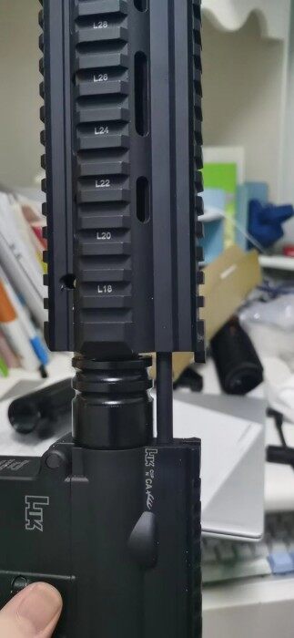

司骏原装转接拆了换上smr的转接了吗?导气有换没耳朵款了吗?没有就要切一下,smr配没耳朵款的,买稳定了吗,没有可以慢慢切,用切掉的耳朵做固定:↓

我靠 ( ꒪ͧ⌓꒪ͧ),谢谢!那个转接也要换吗?
