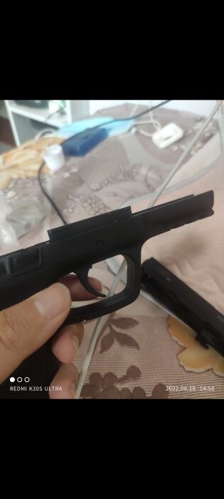

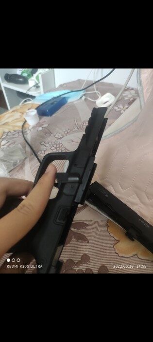

板机的那个弹簧有问题。,班级无法回位。,然后我不会拆中身,救救孩子吧

拆机键转反了,末端斜向上45度,你的图片里是斜向下,发射器外壳有两颗插销,拆下,然后慢慢扣动扳机,在中间反吹结构慢慢向后移动时,找到结构与发射器连接的一颗螺丝,拆下,就可以把中身完全抽出

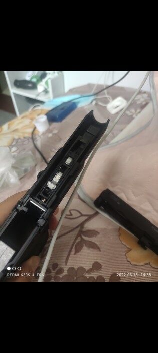

这个末端掰不到45度啊,然后那个螺丝已经拆下来了。,两颗消钉的话是哪里啊?

抱歉记错了,只有一科,在屁股那里,那个箭头后面,那个顶出来就行,拆机件的话,想转出来就得大力出奇迹了,可能会略微磨损一点外表。

哦哦好,确实损伤了点外表,但是也确实出来了。

罪魁祸首扳机弹簧折了
