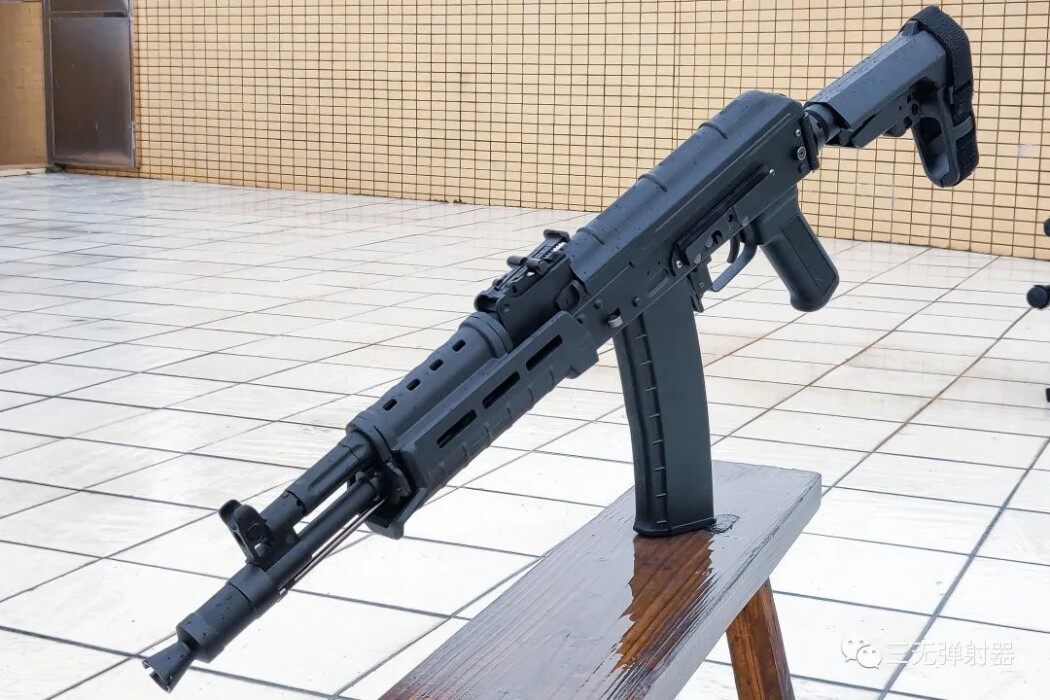

同去年一样,今年六一节又入了把仁祥102。刚好南通厂出了适配仁祥的泽宁特金骨,一看600+,散了散了。

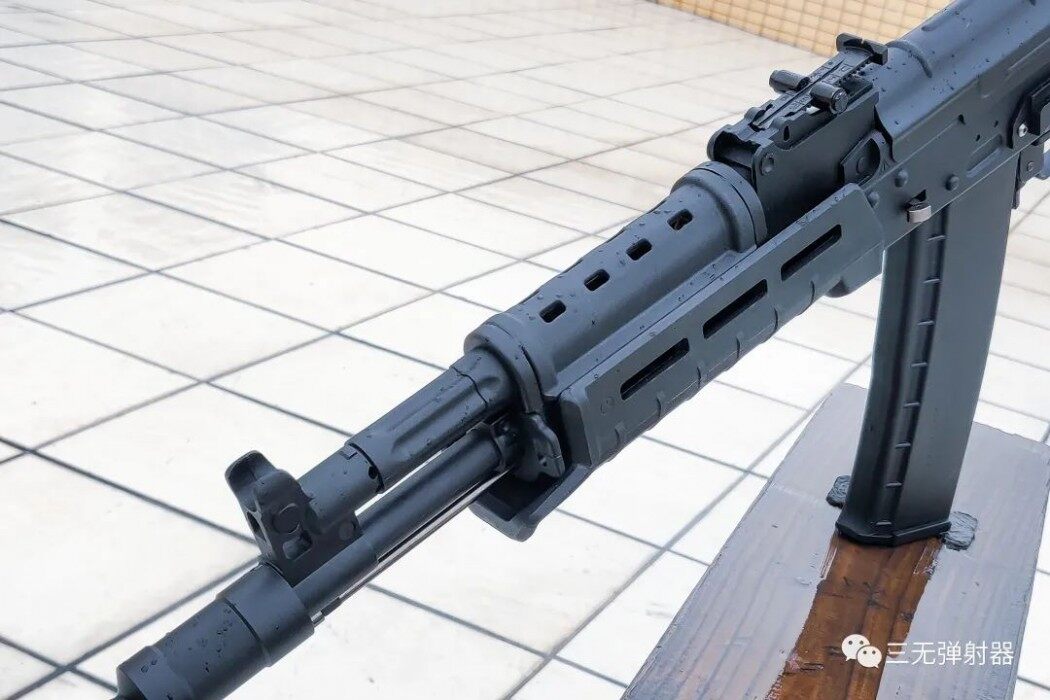

现代化AK不少,把目光放到少见的MOE AK上面。先找了些真铁原型,大部分照片都是配74U的本体,AK102这种卡宾型号图片不多。本来想102改74U,但是前截前波箱造型高度不同,需要整体换,麻烦又浪费,来年六一节再整把74U吧。
MOE护木在野人家买的,黑沙7/12寸平口/开口排列组合有6种选择,对比真铁缺少适配AK100这种短管的10.3寸ZHUKOV-U。问店家适配哪家的AK,神秘兮兮地说适配AEG,又是海量打磨的节奏。
只有7寸才有平口/开口的区别,开口是为了避让背带扣,像仁祥102有枪管背带扣,这时就需要购买7寸开口款式。

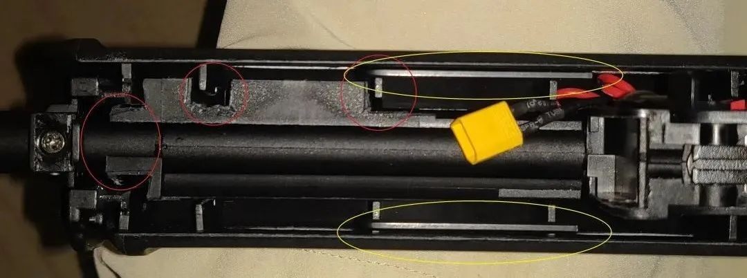

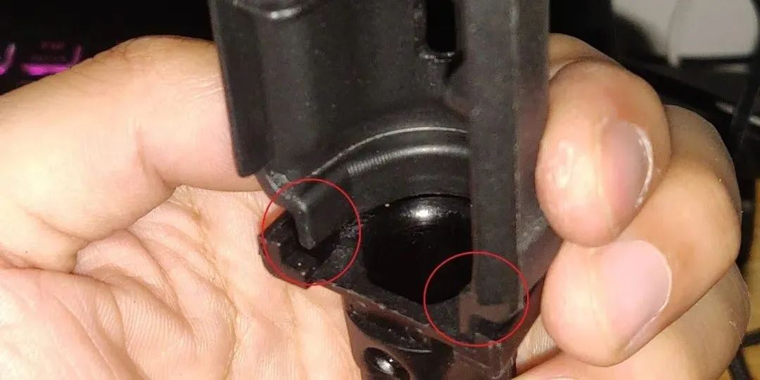

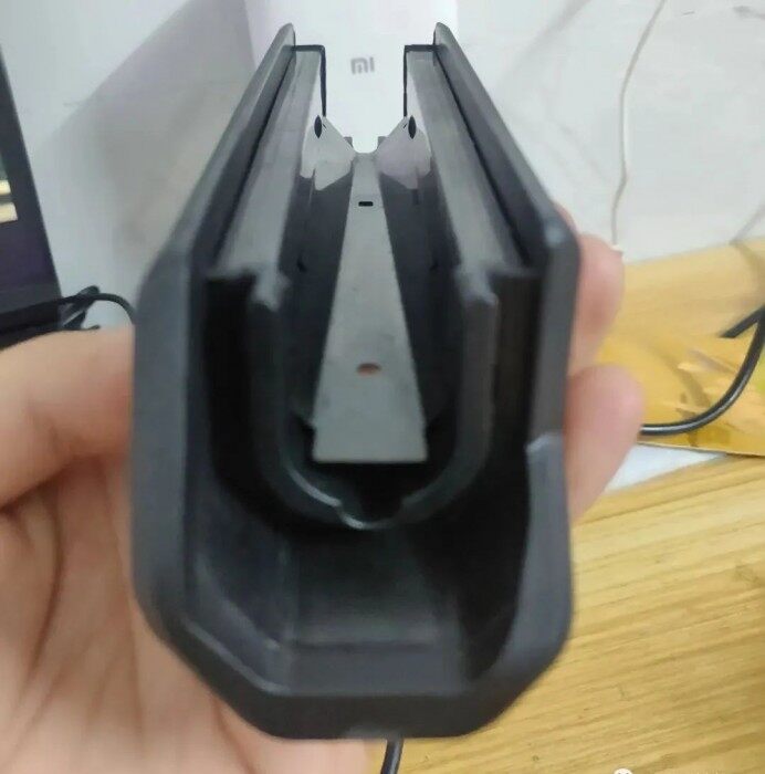

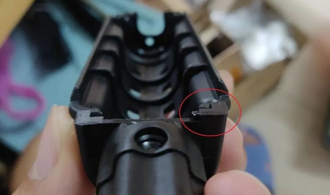

这只护木做工精细手感优良,同样附有真铁同款的钢制隔热套。护木接口对比真铁差不多,感觉STS AKA之类的可以试试,仁祥的话就要做大的修改。我个人嫌麻烦,用剪钳把下护木机匣处接口全剪了,上704胶水固定。下护木剪了接口,刚好可以被原来的背带环轴向固定,实际上有耐心有工具的接口处可以只剪一部分,那么就不用上胶水了。钢制隔热套阻碍走线,有工具的可以开个走线槽,像我这种工具都不齐套的就拆了了事,损失一些美观性。外管没有换一体金管,原来的外管加强筋需要开避让槽装回(下图红圈3处)。由于下护木去除了隔热套,上护木屁股会下沉,粘两个六角匙垫高即可(下图黄圈2处)上护木就比较简单了,同样地用704粘好俩盖子就好了,注意上护木卡活塞座部分需要各修剪约1.5mm,能卡住活塞座就好。另外活塞座的盖子有两个突起需要修剪,否则会顶在背带环上面造成上护木拱起。
换了护木还有个好处,现在终于放得下长度100mm的托芯电池。

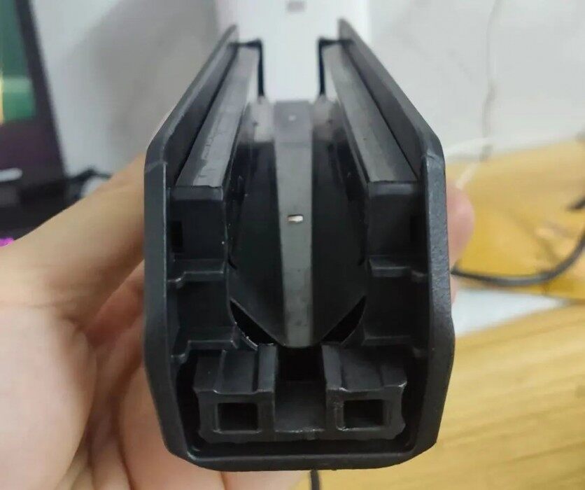

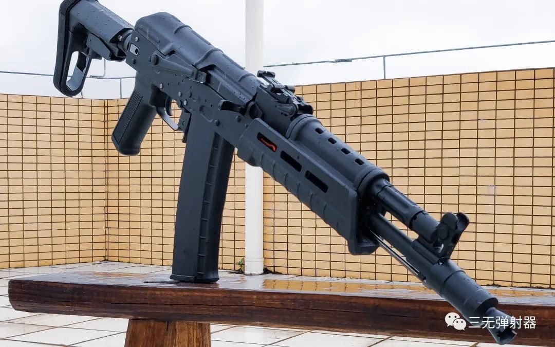

下护木
上护木

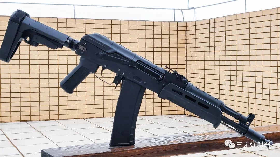

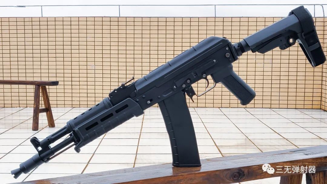

后托市面上没有MOE款式的,照葫芦画瓢我也上SB3绑手托。要买托芯转接,这东西貌似就只有一个款式,而且设计有误角度不对,托芯明显下沉。同仁祥的插销配合相当紧,费尽力气也不能完全打平。属于又贵又烂的坑货。
SB3绑手托质量也不行,明显没有精击的同款做工好。感觉绑手托要配短管,长管造型不太好看。总的来说也是属于又贵又烂的坑货。

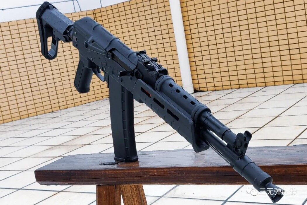

AK握把相当难找,只有看见有家做打印的,我个人不接受打印件,作罢。用回原厂的慢慢等就是。

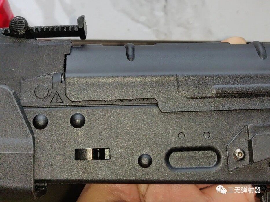

金属凹凸盖比原厂稍大一圈,配合紧密,就有个遮挡号牌的缺陷。
喇叭火帽内孔小,只放得下外11的上旋,而且连调节螺丝都放不下,用胶布慢慢试慢慢垫低上旋片调节弹道。喇叭火帽螺纹感觉有些偏,装上去压上旋,导致弹道奇怪。另外带下摩擦片的上旋安装时多是翘起状态,一般这类上旋我都用胶水粘死下片,不作调节。
遮挡号牌

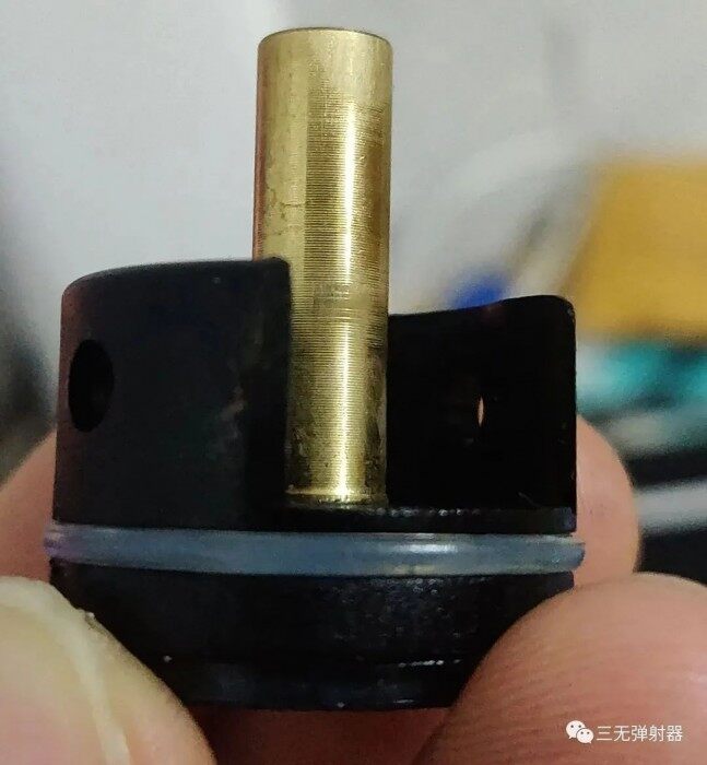

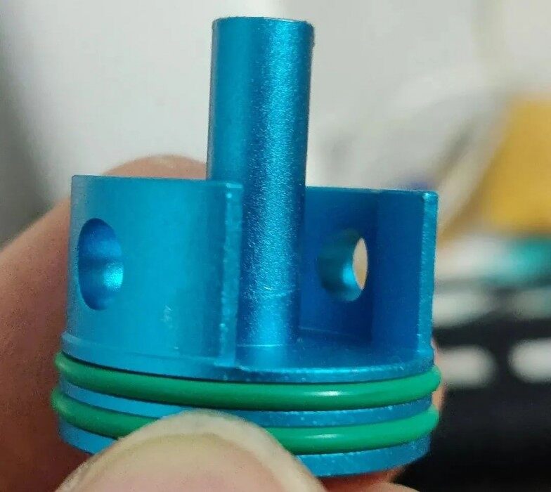

波箱方面到手大概60出头,一看就知道是仁祥推嘴漏气的老传统。仁祥缸头带纹路,装锦明带O圈的推嘴存在漏气,用原装的推头要加大量的润滑油来保证气密,这两种方法都试过,无法长期保证效果。这次我就换了夜狼家的锦明缸头推嘴。对比仁祥原厂,夜狼这套在缸头定位孔大了一圈,不过轴向有波壳限位,可以接受;推嘴比仁祥原厂矮接近1mm,观察行程也没什么问题;推嘴拉桥槽较宽,缠些生料带也可以凑合。最终效果在75正负3,波动较大,我认为和原厂拉桥弹簧比较软有关,不过拆卸困难,懒得搞了。
仁祥缸头需要是小定位孔,长导管,无台阶。市面上的锦明缸头多是带台阶的,装不上,目前就只发现夜狼这家能凑合着用。至于换STS AKA以内的缸头推嘴,我看尺寸差异较大,不知道各大佬有甚么更好的方案。
