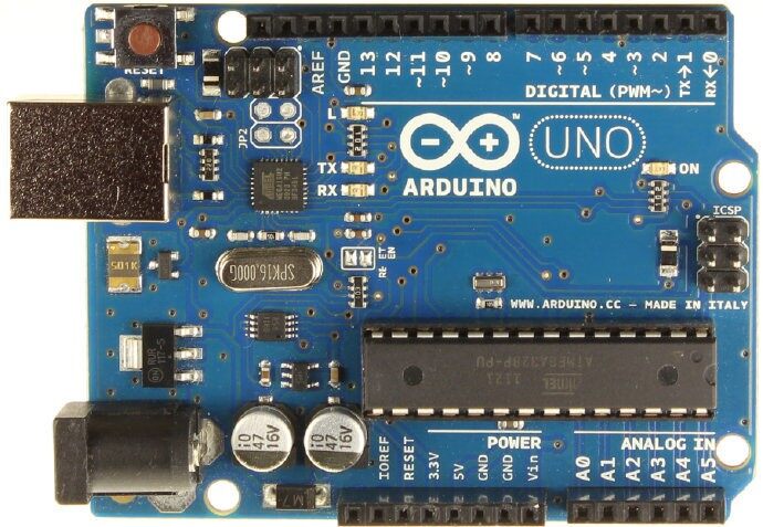

UNO开发板图片

martin2008 作者 Lv.7
digital区是有0到13个引脚,但肉眼可见0,1有特殊的注释,我们一般用不到这两个角,所以实际上是2-13 12个引脚   在初始化中进行定义[格式:int  xx(某一名称)=xx(引脚数目);]
2022-6-12 回复
martin2008 作者 Lv.7
POWER区
GND--负极
VCC/VIN--正极,通用
3.3V 5V分别对应不同的电源正极
旁边有一个外接电池盒的接口,就是黑不拉几的那个东西,可以用9V的电池

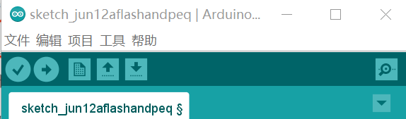

martin2008 作者 Lv.7
选择 工具
 选择  开发板  改为 arduino UNO
