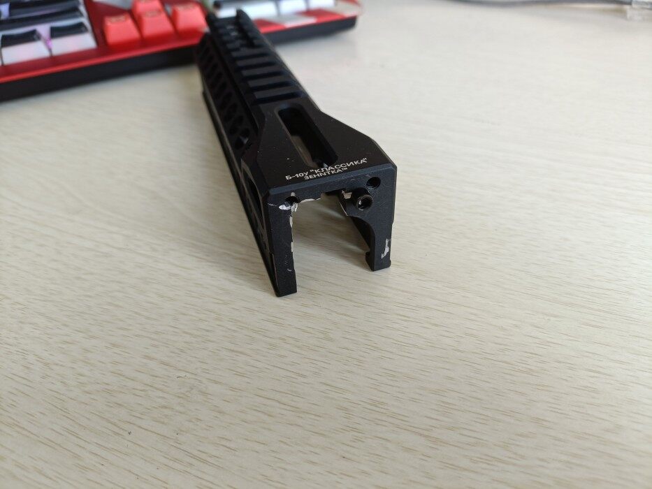

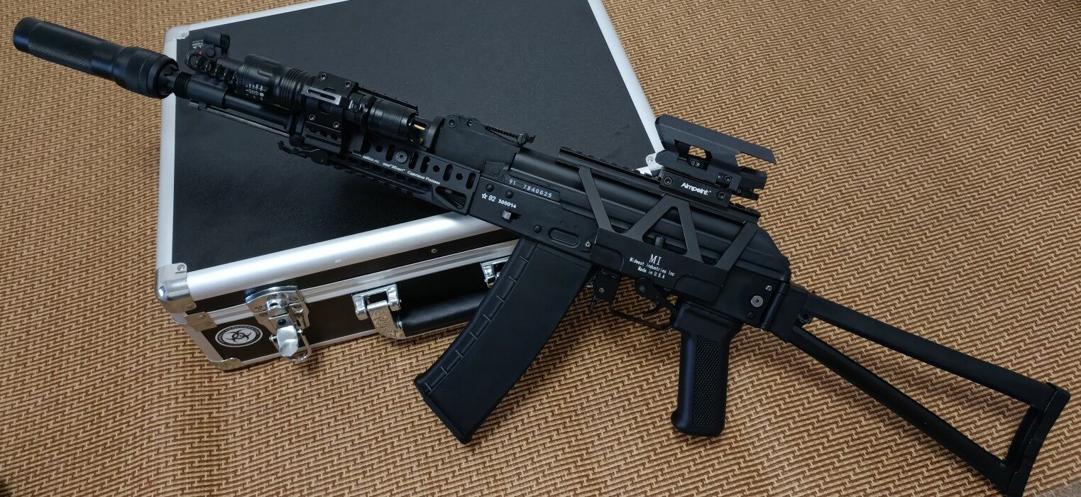

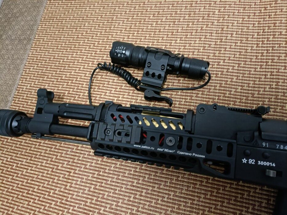

经过一下午的折腾,终于把74m上的铝合金b10/19拆到仁祥102上了,先来个效果图
前排提醒,仁祥102加装铝合金泽宁特需要切割而不是普通打磨,胶佬的小电磨大概率不好使。考虑到铝合金泽宁特的价格以及破坏带来的不能退货,大家安装请慎重考虑。
(这次我没用b33防尘盖,主要是74m上用过那个造型了,这次用的是侧面镜桥)

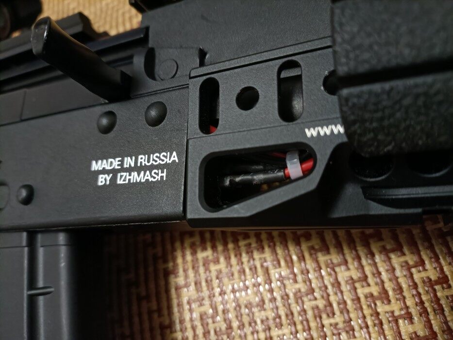

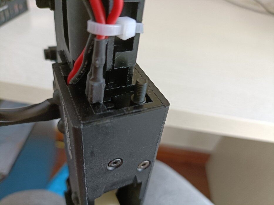

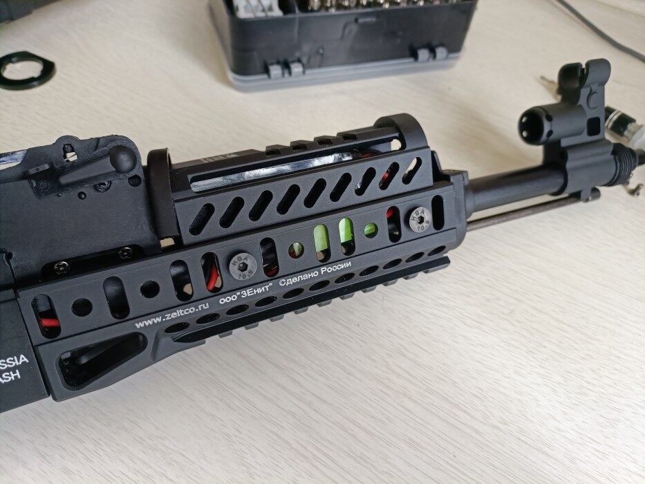

先来说说仁祥102坑爹的电线接口设计,仁祥102的接口设计非常的鬼畜,不仅不对称而且不符合传统。以至于除了泛亚铁皮专门设计的护木,大部分套件仁祥都不能安装。
而铝泽宁特b10/19的后卡口和这个完全风马牛不想及,不仅卡不住,还因为设计的原因和仁祥的电池出口相冲突,不是压坏电线那么简单而是完全安装不上
2022-6-10 回复

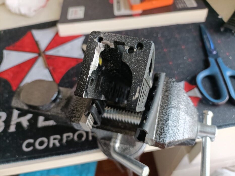

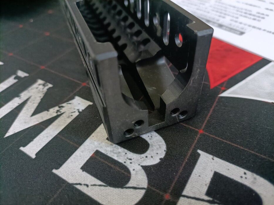

我尝试了多种方法规避这个问题,但是因为前下卡口的安装螺丝孔是固定的,实际操作起来受限很大。所以没办法,老老实实的上电磨吧。如图这个划一个直角,切掉这一块即可
如果大家有兴趣也可以把这个直角打磨光滑,不过用电磨的纱轮因为活动范围太小,并不好用,需要用金刚砂针去磨。考虑到实际使用的时候看不到我就没怎么处理,大佬有兴趣的可以处理的漂亮一点再用马克笔补一下漆
2022-6-10 回复

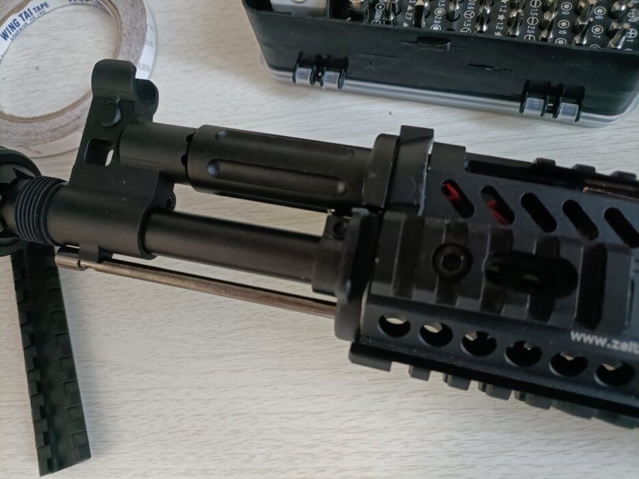

       下面就是改装精髓了,因为我没有使用b33,所以没法像74m那样对下护木的固定进行逃课。而下护木如果完全和机匣不固定,我总感觉心里不舒服,乐高玩家出身的我又不能接受胶水固定,不仅不耐用还影响以后的拆卸(毕竟比起发射我更喜欢反复拆装)
         所以我从我的装la备ji堆里找到了这种小螺丝,大家买瞄具应该都有,具体的尺寸我也说不清楚。这个螺丝的帽的高度和宽度要很讲究,如果太高的话会被顶出来,像这种正正好好的就好。
         把这个螺丝拧到下护木的固定槽里就行,这个槽开的也真是完美。
2022-6-10 回复
2022-6-10 回复

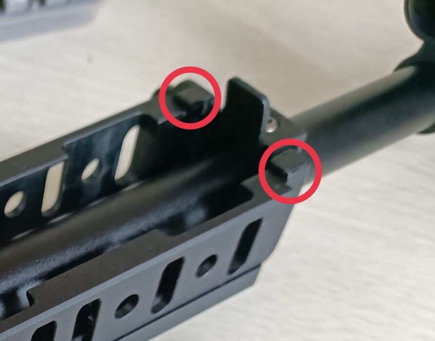

         然后这个下护木就能完美的适配进去了,下护木的前卡口因为自带螺丝孔,可以拧上螺丝固定,完全不会晃动
        需要注意的一点是下护木的前卡扣需要处理一下,102的前卡扣是外一层内一层,这个和b10/19的前口并不适配,需要拿小刀给它划掉。建议大家可以直接用老虎钳子拧,更加便利。
2022-6-10 回复
上护木就是经典填空题了
我是拿102自己的上护木切一块填上去的。因为下护木的前卡口有个舌头去卡住,所以安装上去以后非常紧不会晃动。如果有不放心的可以拿扎带在导气那里扎上
需要注意的是因为护木的变动,下护木的前卡口这里会高出一截,这样会使安装导气的时候不能平齐,需要拿刀切掉
2022-6-10 回复

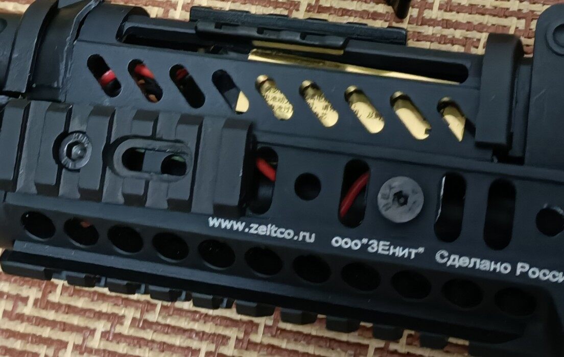

上下护木的整体效果大概就是这样了
剩下的就是挂圣诞树了,我这穷人只有一个鼠尾手电还是个坏的,做做样子就完事了。
另外需要注意的是这个下护木导轨有公差,三角握把安装上去非常的卡涩,可能还需要处理。像我这种不喜欢握把的就不管它了
2022-6-10 回复

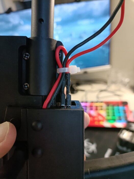

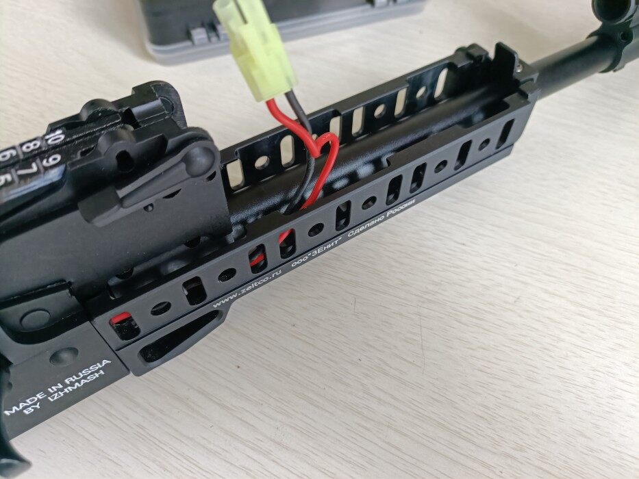

再来看看这鬼畜的出线,你害的我好苦啊
可能是b10/19比原厂的护木还要小一圈,内部空间非常局促。只能勉强塞进仁祥原厂的口香糖11.1v电池。小田宫接头过大的问题在此刻显得很大,需要往下塞一塞。
有兴趣的可以在上护木里垫一圈黑纸遮电池,不过这个电池的金标从外面看意外很骚我就不处理了
2022-6-10 回复
