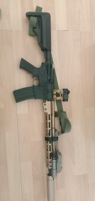

关于复刻一把URGI的外观部分
2022-6-8
fancynoob在2022-6-9编辑过
先说一下我这把是反面教材,urgi的真铁图网上已经很多了,复刻前先多了解一下,讲讲我这把的错误就是外管是错的,拉机柄用的也不是Gessiele的airborne,然后镭射用的是PEQ15这也是错的,正确的应该是LA5  UHP或者NGAL,抑制器是surefire的socom  rc556FA,也是urgi项目里的指定产品。
复刻时一般有两种途径,一种是真兵的图,另一种是根据你所复刻的项目里指定的产品,举个例子,sopmod2项目里包含的除了DD的ris2  12.5inch护木,当然ris2也分CQBR  block2上的那跟9inch的还有两种12.5inch的,一种是匹配老款的三角瞄前段带开口的FPS版本,还有就是更常见的搭配DD  mk12低姿导气座的版本,所以当你复刻时就要注意这两种hand  guard的不同。
讲回urgi,复刻时注意复刻的到底是前期版,还是后期定型的版本,前期版要选用的就是DD14.5inch的政府管(就是那个中间细两头粗的),但是现在能看到的图基本上已经是Gessiele的重管,主要就是中段加粗,没有缩径,导气注意要买gessiele的导气箍配10寸左右的导气管(当然如果你妇科的是CCT或者JP的10.3inch那就买一个7寸的导气),当然早期的也有沿用sopmod2的mk12导气。
机匣用colt的没问题,但是确实也有FNH的机匣,拉机柄选用Gessiele的airborne,我用radiation拉机柄是因为我本来想复刻GBRS的那把MCMR。
所以瞄具也选用的是T2配umity的1.93镜座这个也没问题,真兵在11.5inch的urgi上用了一段时间,镭射应该用sopmod2项目里的su231(EXPS3-0)+G33,G43,或者vortex的剃刀gen2  1-6,其他可选的也有elcan  DR或者T2,刘波尔德LCO这些是能看到的,机械瞄具可以用KAC300或者mgpul的mubs  pro,如果想要一只recon  rifle可以加个刘波的delta或者是RMR加在你主瞄的上方或者斜45。
然后雷射就一定要la5  uhp或者ngal这两者都是现在SFG或者JSOC下属的SMU配发的,推荐用ngal但是国内没有什么好的复刻,如果想复刻空特的就应该用mawl x+,淘宝上的都是商版的C+,差不多就是这样。
枪托选magpul的CTR,当然用moe其实勉强可以,用SLK就比较精髓,LMT的B5最佳,老款的colt陆军托也有人用,BCM的就不说了跟SLK很像,也有拍到过真兵用STR,握把选个适合自己的,大多数人都适合magpuk的K2,BCM的gunfighter,握把越垂直下场的时候越轻松。

老哥 大g匣有真铁么 两种用哪个  superduty 和另外一款都买了  但并没有找到真铁图  后期好像有采购过整只urgi   另外握把用b5可以么  确实找了很久图

大G匣有真铁,是G家自己出的商版整枪,但确实19年的时候有人拍到CAG和24th  sts用super  duty的上机匣,也有种可能是未来JSOC会把416D淘汰掉,用super  duty或者G家给定制全新的整枪

主要URGI一比一还原太难了。首先你得财力雄厚
镭射+挂灯+剃刀速瞄少说小2000砸进去了。
然后就是导气座 看指定图上导气座不是市面上常见的有大G刻字的那个
而是类似DDMK18的那种的导气 更紧凑 看了下目前市面上没有这种的 所以买个最普通的钢制导气凑合一下也行  。
然后就是护木,目前你能买到最还原的护木只有JMT的。但是JMT的护木AEG插不进去。AEG机匣打磨量巨大。动手能力得强,价格还不便宜一般到400-500
剩下的2家FB的护木就是各方面只能说凑合,但是目前没有军版MSN的刻字版本。(绝版了,PN刻字的都得找二手收)。
至于蒙古人...只能说蒙古人的护木就是搞笑,刀痕,螺丝钉,颜色没一个是对的,(这种低端产品卖200+。。。。)
所以只能说认真就输了。财力允许的情况下整的自己满意就好
